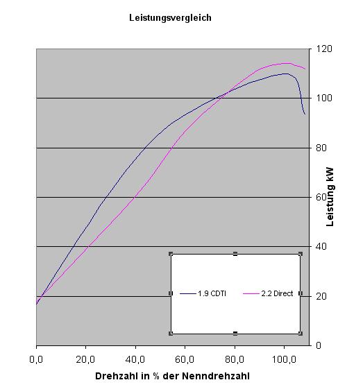

Hier hat z.B. J.M.G. mal die Werte von Diesel und Benziner in einem Leistungsdiagramm verglichen:
http://www.motor-talk.de/.../Attachment.html?attachmentId=311986
Auch wenn die Nennleistung als Bezugspunkt herhalten musste (dass heißt, beide Motoren haben bei 100% die maximale Leistung), so sieht man doch deutlich, dass die Charakteristik qualitativ fast gleich aussieht.
Läge beim Diesel die maximale Leistung früher an, würde der Graph des Diesels viel steiler ansteigen und die Leistung, welche bei 100% anliegt auch über ein breiteres Band anliegen.
Stattdessen fällt sie beim Diesel rapide (Turbo!) nach erreichen der Nennleistung ab. Das heißt, dass der (hier) Saugbenziner sogar mehr Leistung im hinteren Bereich hat, also, wenn man von der MAXIMAL möglichen Drehzahl ausgeht, sogar FRÜHER seine Nennleistung erreicht, als der Diesel.
