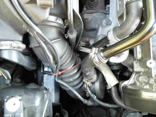

hallo,
kann jemand helfen?
fahre einen Passat B3, Bj. 1999; Typ B3; 1.8T (Turbo); Kilometer 113500.
habe seit ca.2 Jahren das Problem, das er Motoröl verbraucht.
Ich meine damit, mehr als normal oder wie früher.
Abgaswerte waren bis jetzt aber immer normal.
mir ist vor 2 Jahren mal die Kurbelwellen-Entlüftung ein/zugefrohren.
seitdem, habe ich eigentlich das problem.
der Motor an sich läuft absolut super, im stand wie unter Vollgas, geht wie die Sau.
fahre 10W40 als Öl, da ich von Loglife nichts halte.
habe erst im Juni 06 mitbekommen, das kein Öl mehr drinn war.
Ölwechsel ist erfolgt.
im Dezember 06 war wieder kein Öl mehr am Ölmeßstab.
Laufleistung war ca. 12000 Km.
eigentlich kann ich mir beim Ölwechsel das ablassen sparen weil ja kaum noch welches drinn ist. 🙂
also wenn mir irgenjemand helfen kann, dann bitte.
ABER BITTE KEINE DUMMQUATSCHER!!!!
Sorry, muß aber sein
Ps: habe mal gehört,da ja der Turbo sehr heiss wird, (wenns mal wieder Spass gemacht hat, kann er sogar leuchten),
soll er da das Öl verbrennen? evtl andere Viskosität?
bitte um rege Teilname

Ähm Leute? Am Anfang wurde doch gleich erwähnt, dass das Problem seit dem die KW Entlüftung eingefroren war besteht (ich dachte das passiert nur beim 1.4er? 😉 ).
Ich würde den Defekt dann am ehesten dort vermuten. Ich weiß zwar nicht wie das bei VW gelöst ist, kenne aber von anderen Motoren, dass der Ölverbrauch hoch geht, wenn das Entlüftungsventil in der KW Entlüftung defekt ist.
Dann saugt der Motor zu viel Ölnebel an und verbrennt es einfach.
@kev300 schrieb am 14. Januar 2016 um 09:27:00 Uhr:

Könnte aber trotzdem ein zielführender Hinweis sein. Als ich das jetzt gelesen habe und wenn ich mich recht erinnere, habe ich meinen erhöhten Ölverbrauch auch, seitdem am
Ölkühlerhalter
mal was eingefroren war. Durch diesen geht ja auch die Kurbelgehäuseentlüftung, ist da noch ein Ventil drin? (das KGE-Druckregelventil am Ansaugschlauch habe ich in der Vergangenheit schon erneuert und reinige es regelmäßig)
Und da der Traumwagen momentan zu teuer ist,
musste ne Lösung her.
Hier der Abschlußbericht zu meiner ursprünglichen Frage.
Ich habe mit mehreren Motorinstandsetzern gesprochen und alle sagten einheitlich,
ein Auto mit einem Laufleistung von knapp 300 tausend innerhalb von 14 Jahren hat sein Leben gelebt.
Wenn man nicht einen Oldtimer aufanziehen wolle, sollte man in einer solchen Laufleistung kein Großes Geld mehr investieren.
Man riet mit einen Ölwechsel vorzunehmen.
Als Öl sollte 10W-30 genommen werden und dann sogar eher das billigste was es gibt.
Gesagt getan.
In der Werkstatt wurde das Longlife Öl entfernt. Filter gewechselt und selbst gekauftes Öl eingefüllt.
Und nun kommts, seither 800 KM gefahren und der Ölverbrauch ist eingedämmt. Vorher auf 100 KM 100ml Öl eingefüllt seit 800 KM noch kein Öl nachgefüllt. Der Motor läuft wie eh und je absolut harmonisch klingende. Mal sehen wie lange die Kiste noch läuft ohne eine Werkstatt je wieder zu sehen zu kriegen.
Und promt geschah das, wovor jeder dieser Motorinstandsetzer gewarnt hatte. Meistens folgen nämlich dann weiter Kosten.
Ich fuhr nach dem Ölwechsel gerade mal 100 KM und die Batterieanzeige leuchtete auf. Ging wieder aus aber leider auch wieder an. Der ADAC attestieren Lichtmaschine hin!
Ich kam gerade noch bis nach Hause in die Garage, mit ADAC im Schlepptau.
Nach einer LM umgesehen, für € 140 gefunden und selbst gewechselt.
Der eigentliche Wechsel dauerte ja rein Zeitmäßig lediglich knapp 45 Minuten.
Gebraucht habe ich für alles aber leider 4 Tage.
Denn alleine zwei Tage habe ich versucht den blöden Viscolüfter ohne entsprechendem Werkzeug ab zu kriegen. Vergebens.
Also musste für gut € 12 eine 46er Lüftungs- und Nabenschlüssel her. Mit dem ging das ganze dann innerhalb von 5 Minuten runter.
Erst dann bekam ich an dem AWT Motor die untere Schraube von der LM raus.
Wie gesagt, alle anderen Murksversuche waren erfolglos.
Noch was.
Habe LecWec gekauft in der Hoffnung, daß sich eventuell ausgelutscht Ventielschaftdichtungen wieder schließen.
Jedenfalls, das übermäßige rauchen des Auspuff hat aufgehört.
Wie gesagt, ob es eine gute Lösung war oder nicht ist noch nicht raus. Im August muss er zum TÜV.
Spätestens da wird es sich zeigen.
Viele Liebe Grüße an euch alle.
Euer Arcticbear
