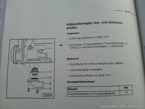

Also ich habe das Thermostat letztens in der Werkstatt (freie) wechseln lassen. Dürfte wohl kein großer Akt gewesen sein, weil es nur ne halbe Stunde gedauert hat. Motorcode ist AEB. Die Literatur hält dies auch für keine große Sache, siehe Bild.
Foto0579
@onemoretoy
was ist den das für ein rep.buch??
etzold ist das nicht,oder??
MFG
Nee das ist Werkstatt-interne Literatur, ein sog. Rep-Leitfaden. Habe ich mal günstig auf Ebay geschossen. Auf jeden Fall sehr hilfreich. ;-)
Sieht beim Etzold aber genauso so aus. Identisches Bild und zu 95% gleicher Text.
