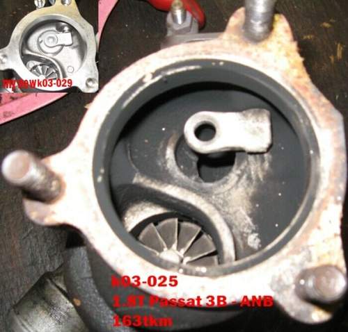

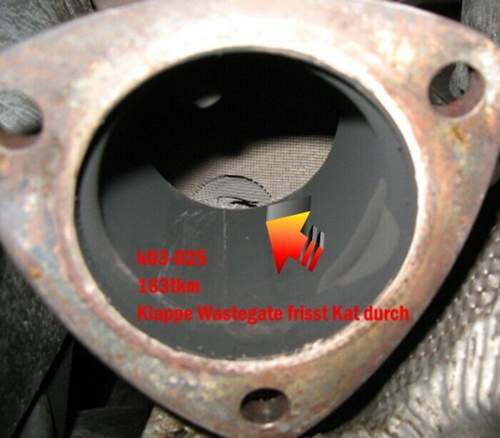

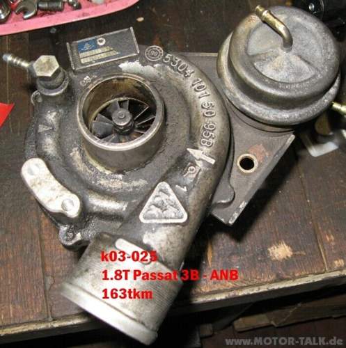

Will euch jetzt aber noch mitteilen woran das ganze lag. bin ich euch ja schuldig!!!
Ich weiß auch nicht warum ich so blöd war nicht den Kat auszubauen.
Das habt ihr mir ja gesagt, aber irgendwie iss das bei mir do oben glaub ich net angekommen. *mmmmmhrrrrr*
Ich hab Mai 09 als erstes das Entlüfterrohr der KWGE gewechselt. das der Motor links seitig immer klatsch nass verölt war.
Da ich den "Kasten" vor´m Entlüfterrohr auch reinigen wollte (nach anblick des halb voll verschlammten entlüftersr.)
machte ich die Ansaugbrück ab um besser bei zu kommen, eine Wohltat sag ich! Zudme noch DrosselK. auf hochglanz
gebracht (machte nach Adaption 0,1% der Dosselklappen Leerlaufstellung aus, JUHU 🙂
Hat nix mit Turbo zu tun. Nur das ihr wisst das ich noch andere Sachen machmusst 🙂
Ach ja, das mit der Klima hat sich zum Glück von alleine erledigt. Hat dann doch noch irgendwann mal
getrennt. Einfach nur über Tage / Wochen versuchen *lol*
So und nun tätärätääää......
Vor 1 Woche Öl Warnleuchte. Obwohl ich 1* die Woche danach kuck.
Ab bei +1 C° auf die Böcke gehieft.
Hmmmmm hmmmmm
Unterbodenplatte steht gar NICHT voll Öl.... ääähm ja.... wo ist das Öl ?
Schlauch vorm LLK abgemacht und ca 0,3 Liter pissstrahl begenet, OH NO.
Dat kann jo nemme normal......
Alles wieder zusammen und ab auf den Stellplatz
Bei LundS C-a-r-t-e-c neuen geoordert. 655 €
Preis geht noch find ich, (ETKA sagt 1090€)
Teile nochmals ca 250eus (incl -Thermostat -ÖlVorlauf -Öldruckschalter -Öfi&Öl (5W30) und Dichtungen halt)
Heute T  ausgebaut.
Fehler, Was wohl. mmmmhr ;( ..Klappe weggeflogen.... und als folgeschaden denk ich: Wurde sie durch die heißen
Abgase so heiß gemacht das sie sich langsam durchgearbeitet hat. (Siehe Kat Loch *JUHU*Freu freu auf ASU)
hät ich mich doch nur schon ma bei Zeiten um den T gekümmert 😉
ps: heute wieder keine böcke mehr auf Grube hoch runter.
Morgen wieder alles rein, als fingerschmankerl LLK ausbauen 2* 2L Sprit rein und shaking.
Öl hatt ihn schon gut eingefärbt von innen (Kühllamellen zu?!?!)
Jo, jetzt hoff nur das ich keine falschen Abgaswerte bzw. Temparaturen die schädlich für die Karre sein könnten erhalte.
(Schädlich für die Umwelt egal-weil ohne China sinn wir eh verlor.🙂
So hier jetzt folgen noch Pix.
Grüße T
Ach ja: was wichtiges noch hab ihn jetzt bis dato 18 Monate und 18.000km so ohne Turbo gefahren.

Altk03-025
Klappe-weg
Durch
