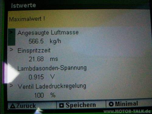

Moin..habe mal mit Bosch tester eine log Fahrt.gemacht. .3 Gang mit 6000u/min

Wow... 21,68 msec ist verdammt viel! Dann ist klar, warum der ab und zu mal ruckelt. Interessant wäre jetzt ein Log, wo du vom Drehzahlkeller bis Begrenzer beschleunigst und dabei die Einspritzzeit/Dutycycle aufzeichnest. Du bist mit der Einspritzzeit bei einem Dutycycle von ca. 105-105%. 80% wären normal bzw. ideal.
Spitfilter und Pumpe waren neu? Dann bleiben nur noch die Düsen, wenn Filter und Pumpe ok sind. War das ne Markenpumpe oder so ein Ebay-Ding? Und der lief wirklich nach dem Chip sauber? Was soll deiner jetzt an Leistung haben?
puh. . muss mal.mit.meine vcd lite probieren.
meinst e liegt an die einspritzung?
pumpe ist alt aber sie läuft Gut. Filter ist neu.
also er ruckt nicht So wie mit Den Chip..
soll wohl 193ps haben

Genau das ist das Problem. Die Pumpe wird sicherlich immer zu deinen Test's gut laufen, aber wenn es dann im BEtrieb drauf ankommt, spinnt diese rum. Lange Einspritzzeiten sind immer ein Indiz für einen alten/vollen Spritfilter oder eine defekte Pumpe. Die Pumpen kosten im Austausch zum Glück kein Geld und sind schnell gewechselt. Kannst auch die Pumpe vom S4 B5 nehmen, diese soll wohl etwas mehr Fördermenge haben und auch in den Korb der 4-Zylinder passen.
