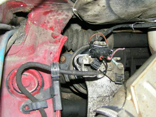

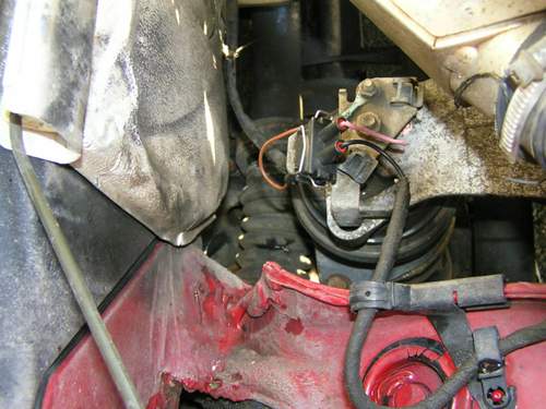

Original geschrieben von sandra_gewinne
Original geschrieben von GTI-Holdi
Zieh erstmal den Stecker, und beobachte das Verhalten von dem Motor, denn beim Ziehen des Steckers verwendet das STG Standardwerte zur Gemischbildung.
Kannst du mir sagen wo der Stecker genau zu finden ist??
Oder wie er aussieht? Ich kenn den Begriff zwar, aber wo der Stecker sitzt, wäre mir nicht bewusst.
Auf den Fotos ist er zu sehen. Die Fotos stammen zwar vom AAM.
(P.S. Die abgerissene rosa Ader ist inzwischen wieder angelötet)
P2082426
P2252448
Die war nicht einfach nur "abgerissen", das sieht stark nach dem Werk eines Marders aus. Das kenne ich aus eigener leidvoller Erfahrung. 😁
Daher: Der Tipp war gar nicht so schlecht. Diese Stelle scheint diesen Tierchen "zu schmecken". Und die Tierchen gibt es in jeder Stadt mit etwas Grün in der Nähe.
und wenn nicht liegt die Katze drunter, scheidet der Marder als Verursacher aus. Wo Katzen sind, macht der Marder einen Bogen
Halt ich dagegen. Auch wenn unsere Autos schon seit längerem nicht mehr "angegriffen" wurden, ist höchstens Glück. Hab schon öffter den Marder vom Auto wegflitzen sehen. (Ich hätte auch ne Marder-Katzen-Kampfstorry auf Lager, falls Interesse da ist 😁 )
Der Tip mit der Lambda-Sonde hat sich als Glückstreffer herausgestellt.
Bin jetzt 50km gefahren und war alles ok. Kenn ich nicht mehr. Werde dieser Tage mal nach Mannheim (gut 86km einfach) fahren und schauen, wie er sich weiter verhält.
Muss im September zum TÜV bis dahin muss ich eine neue eingebaut haben. Wo finde ich dieses Teil, da wo der Stecker drauf war???
Gruß Sandra

Was hast du denn jetzt gemacht ? Nur abgezogen ?
Wenn ja, dann läuft der Motor evtl jetzt viel zu fett, das ist nicht gut
Normalerweise geht der Motor bei Ziehen des Lambdasteckers in den Notlauf, es werden dann Standardwerte verwendet, damit man im Falle eines Totalausfalles nicht im Regen steht.
Natürlich kann dieser Standardwert entweder in Richtung zu fett oder zu mager gehen, der Optimalwert wird natürlich nicht erreicht, deswegen solltest du dir die Lamda schnellstmöglich neu besorgen. Da gehste am besten zu einem Teiledealer, habe damals für ein Markenprodukt etwas über 50 Euro gezahlt, und der Motor lief wieder super.
