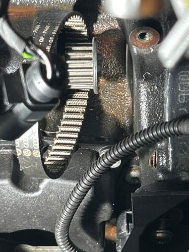

mit ein bischen Gefummel geht der Zahnriemen auch so runter, nachdem die Wapu ausgebaut ist.
Den ZR würde ich gleich neu machen.
Wender ZR bleiben soll dann WAPU so ausbauen, ansonsten neuen ZR vor Einbau WaPu auffädeln!
das passt noch immer nicht
@schuko
ich wüssste nicht wie der da ohne demontage des Zahnrad runtergeht. habs probiert
Da der alte Riemen eh fertig ist, habe ich versucht den wieder draufzumachen(hab ihn am Riss zerschnitten) Ohne Beschädigung keine chance
vorallen Dingen der neue ohne verletzungen wieder drauf...

Schraube am Antriebsrad für Kühlmittelpumpe im Uhrzeigersinn lösen und 3 Umdrehungen herausdrehen, dazu am Schwingungsdämpfer gegenhalten.

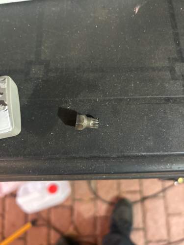

Also ich gebe auf. Das Ding bekomme ich da nicht raus, bevor ich da noch mehr dran rumfrickel lass ich das lieber.
Ich habe eine SW 12 Vielzahn benutzt, habe den ziemlich weit am Steg runter geschliffen um mehr Platz auf der Schraube zu bekommen, aber ich habe eher das Gefühl das ich mehr kaputt mache. Da die Schraube eh schon angenundelt ist und da eher noch mehr wegfrisst.
Mit Hitze probiert?
Wie gesagt: Bitte keinen SW12 nehmen...der passt nicht

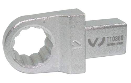

Das ist auch kein normaler Vielzahn.
Die Zähne sind grober.
T10360
Stimmt, da sind meine etwas spitzer zulaufend
