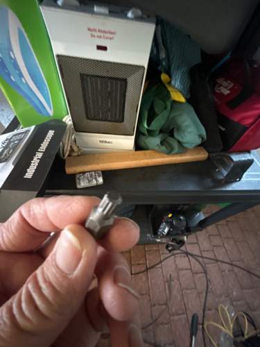

Diese Schraube hat ein Vielzahn Größe M8.
Ich hatte mit einem SW24 die Kurbelwelle blockiert/gegengehalten und mit dem M8 Vielzahn die Schraube gelöst, evtl. M8 Vielzahnbit mit SW8 Schraubenschlüssel nehmen -> weil zuwenig Platz 😉

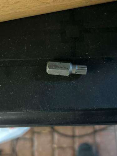

danke zunächst für Deinen Tip. Aber ich bekomme den Vielzahn garnicht dazwischen. Zu wenig Platz. Ich müsste tatsächlich den Vielzahn kürzen um den da reinzubekommen. Ich habe schon recht gutes Werkzeug, aber ich befürchte, dass mir der 8er Schlüssel brechen wird. Was hast Du als Hebel für die Schlüssel benutzt?
Ich hatte den Vielzahn aus dem Adapter der Ratschenverbindung gezogen, so dass ich nur den Bit selbst hatte. Der SW 8 passte dann hinten drauf. Ich brauchte keinen Hebel, so fest ist die Schraube nicht.
Bitte in die richtige Richtung drehen, sonst reißt diese!
Meine Bits aus der Box passen da nicht rein. Ich schaue gleich mal, wieviel da fehlt. Dann schleife ich das ab.
Vielleicht sind meine Bits auch länger als andere, mehr Platz kann ja bei deinem auch nicht sein. Schade, da ist so ein blöder Blechdeckel, wäre der nicht, dann könnte man den Bit so ansetzen.
Aber der Ingenieur müsste Haue haben. 3 -5 mm mehr, dann könnte man den Riemen da unten so rausnehmen…..
Das ist ein CR 8
