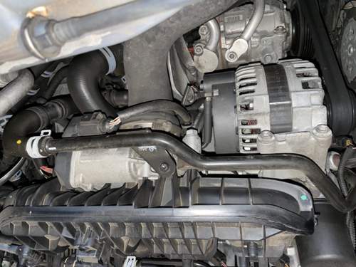

habe gestern meine Kupplung getauscht! Fährt jetzt wieder wie neu!
Leider ist mir dabei aufgefallen das Kühlflüssigkeit ausläuft...ich tippe auf die Wasserpumpe...Kosten >200€...
Kann man die auch Abdichten bzw reparieren? oder muss ich die komplett tauschen? Zahnriemen auch mit?
und wo bekommt man die günstig?
Danke gleichmal!
Schönen Abend🙂!
Also, ich habe meine Wasserpumpe ohne Spezialwerkzeug getauscht. Hab ca.1 Std. gebraucht für die Aktion.
1. Alle Schläuche ab von der Pumpe
2. Vier Schrauben gelöst von der Drosselklappe, Stecker ab und Drosselklappe abgenommen.
3. Zwei Schrauben von den Steckerhalter ab und Stecker entfernt.
4. Zwei Schrauben gelöst von der Zahnriemenabdeckung der Wasserpumpe und abgenommen.
5. Alle Schrauben des Wasserpumpengehäuse gelöst so das man das Gehäuse bewegen kann und Vorsichtig
den Zahnriemen von der Wasserpumpe geschoben.
6. Vorsichtig das Wasserpumpengehäuse abgezogen. Achtung an der Linken Seite ist ein Verbindungsrohr !
Wenn man mehr platz haben will kann man den Kühlflüssigkeitsbehäter entfernen.
Der Einbau erfolgt genau andersrum.

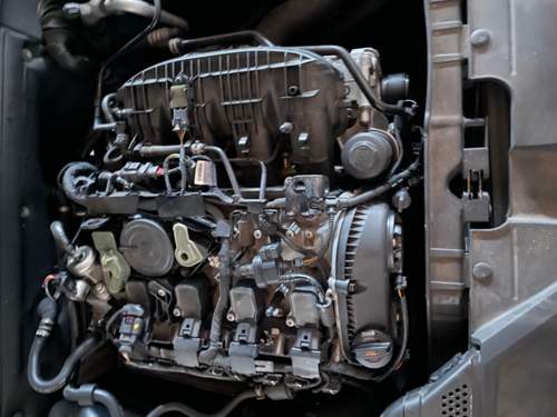

wo sehe ich ob ich EA888 Gen. I und II
oder
EA888 Gen. III
verbaut habe?
Muss ich unter die Ansaugbrücke schauen oder gibt es Info über Schlüsselnummer?
Anhand des Motorcodes im Serviceheft.
Gen. III hat zwei Nokkenwellenversteller (Einlass- und Auspuffseite), Gen. I und II haben nur einer (auf der Einlassseite).

Also ich merke ich bin hier leider falsch habe ACJEBF1 als Motorkennbuchstabe
Habe heute auch mal die Abdeckung am Motor abgehoben und kann rechts nirgends das THermomanagment sehen
Habe auch nicht das Problem der Undichtigkeit sondern das Motor nicht auf Temperatur kommt und wenn er es kommt 1 Strich vor den 90 Grad stehen bleibt
Also Thermostat würde ich sagen immer offen Stellung
Stimmt, CJEB ist Gen. III.
Das Thermomanagement (Wasserpumpe und Thermostat) befindet sich unter der Ansaugbrücke, schau auch dieses Video mal an:
https://youtu.be/CEjmJeGcDvY
