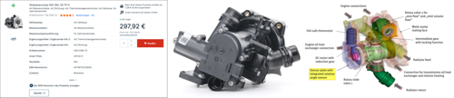

Da verstellt sich nix im MSG.
Zu 99 % kommt der vom Stellelement für Motortemperaturregelung da gibt öfter Probleme mit.
Bei Ausfall des Drehwinkelsensors wird der Drehschieber voll aufgesteuert (maximale Motorkühlung). Ist der DC-Motor defekt oder der Drehschieber verklemmt, wird je nach Stellung des Drehschiebers eine Drehzahl- und Drehmomentbegrenzung aktiv.
Weitere Reaktionen:
• Im Kombiinstrument erfolgt eine Meldung, dass die Drehzahl auf 4000 1/min begrenzt ist, einmal Beep-Ton, EPC-Lampe wird eingeschaltet
• Anzeige reale Kühlmitteltemperatur im Kombiinstrument
• Öffnen des Absperrventils für Kühlmittel N82
• Aktivierung der Pumpe für Kühlmittelnachlauf V51 um die Kühlung des Zylinderkopfs zu gewährleisten.

Danke für den Hinweis! Du meinst also, dass die Wasserpumpe mit Thermomanagementmodul wie im Anhang erneuert werden müsste.
Schade, dass der Fehlerspeicher das nicht genauer anzeigt.
Denke, dass ich das wegen Öffnung des Kühlmittelkreislaufs dann nicht selbst machen werde.
Wasserpumpe-thermomanagementmodul
Der Schrauba hat mal das Stellelement-Gehäuse geöffnet ... "Platine abgesoffen!"
https://youtu.be/WsfWsYSNNUk?t=1558
@Pitschi_G. schrieb am 23. März 2025 um 14:48:41 Uhr:
Ja kommt öfter vor.
Das Stellelement wurde schon mehrmals verbessert, weil es so viele Probleme gab.
06L 121 111 H entfallen 01/12/2017 als Ersatz verwenden (war bei mir ab Werk verbaut)
06L 121 111 J entfallen 01/11/2018 als Ersatz verwenden
06L 121 111 K entfallen 01/01/2019 als Ersatz verwenden
06L 121 111 L entfallen 01/04/2019 als Ersatz verwenden
06L 121 111 M entfallen 01/11/2021 als Ersatz verwenden
06L 121 111 P
Ob inzwischen P auch ersetzt wurde müsste man prüfen.
