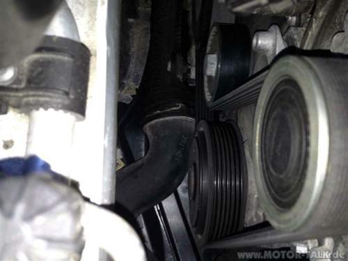

Habe heute von unten geseh dass dieser Schlauch ganz leicht von aussen verölt ist... Keine Tropfen, nur wie mit schmieröl besprüht (+ feinstaub, also dickflüssig).
Von oben sieht man fast nichts...
Ist das normal, bzw habt ihr auch? Muss ich mir sorgen machen? 1.8 TFSI und 40 000km.

sieht ja nicht sehr schlimm aus, kannst du erkennen, ob es von weiter oben kommt?
Nein... ist wie gesagt nur ganz leicht öllig (dickflüssig als getrocnet auch wegen staub...). Unterfahrschutz ist auch trocken...

keine angst! is normal. das öl kommt ausm turbo.
Und das ist auch normal, auch dass es von aussen ist?
Normal wie "es fängt an, ist aber noch nicht schlimm" oder normal wie "völlig normal, haben mehr oder weniger alle..."? 🙂
ja der schlauch ist halt nich 100% dicht. dort unten sammelt sich halt mit der zeit das öl und läuft dort aus. das öl kommt ausm turbo. haben alle turbomotoren.

bei mir ist es was ähnliches, es zeigt sich leichter Ölaustritt (auch eher Sprühnebel, keine dicken Tropfen) oberhalb des Turbos, also dort wo das Luftführungsrohr von oben runterkommt, genau an der Stelle mit dem beiden Klemmschellen. Auf dem 2. Bild des Threaderstellers (Motorblock) sind die beiden Klemmschellen gut zu sehen. Sitzt da evtl. auch eine Dichtung? Habe bisher weder erhöhten Ölverbrauch noch irgendeine Leistungseinbuße festgestellt. 1.8 TFSI, 10/2007, momentan ca. 66 TKM.

Habe bei Audi nachgefragt. Die haben nicht nachgeschaut, habe nur beschrieben wo, was usw.
Antwort: Voellig normal! Die Stellen sind nie 100% dicht. Hauptsache nicht überschüssig (Oelverlust, Tropfen, etc.)!
Das aber fuer unten (wie auf dem Bild makriert).
Oben - sind hier schon einige Threads diesbez. Bei mir ist aber noch nichts oben zu sehen. Sieht trocken auch...
