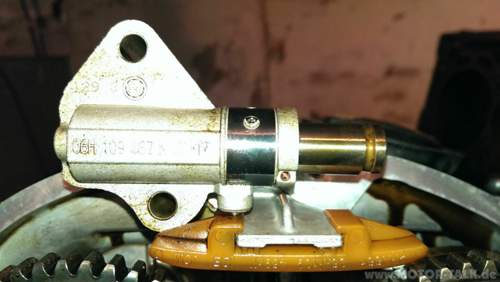

Der Kettenspanner ist mal richtig fertig, da wundert es mich nichtmehr. Außderdem ist die Kette auch gelängt, soweit, wie der ausgefahren ist.
ist natürlich auch der "böse" Kettenspanner, der schon vor Jahren ab Werk ersetzt wurde. Ja die Kette ist auch etwas gelängt und die Spannschienen auch etwas eingelaufen. Ich vermute mal, das schlagen der Kette wird sein übriges dazu getan haben.
Die Ketten sollen ja auch nicht ganz unanfällig gegen das längen sein.
Trotzdem liegt wohl die Hauptschuld am Spanner, da sich das Ding ohne Probleme zurück drücken lässt. Was ja eigtl nicht passieren darf!

- 06H 109 158 M Steuerkette
- 06H 109 158 N Steuerkette
- 06K 109 467 K Kettespanner
+ noch jede Menge an Schrauben und Dichtungen.
Alleine das Material beläuft sich auf ~ 200 Euro. Ich hoffe nun das das alles standfester ist.

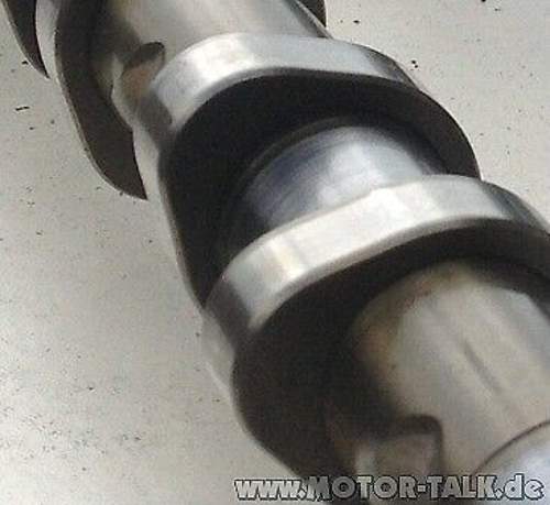

Auf der Auslassnocke konnte man sogar diese kipphebeldrücker
Was konnte man auf der Auslassnockenwelle sehen? Dein letzter Satz ist wohl unvollständig.
Hast Du die Möglichkeit die Kompression zu prüfen?
Nachdem die Auslass-NW verdreht war, kann ich natürlich nicht sagen, ob die Einlassseite vllt auch so einen Schaden hat, bzw, ob der Nockenwellenversteller was abbekommen hat.
Aber das könnte man über den Fehlerspeicher rausbekommen. Wenn die Einlass-NW passend läuft, wird kein Fehlerspeichereintrag mehr gesetzt, passt dort etwas nicht, kommt wieder der Eintrag, dass die Zuordnung falsch ist.

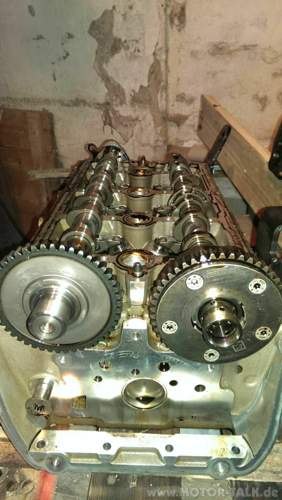

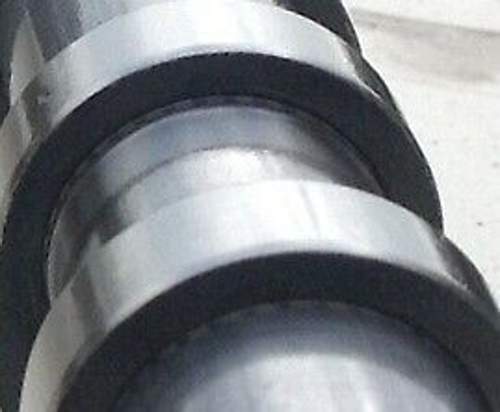

Auf der Auslassnocke konnte man sogar diese kipphebeldrücker ich weis nicht wie die heißen, mit etwas Druck durchdrehen, bei der neuen Nocke ist ja jetzt ne feine Verzahnung wo die draufsitzt.
Siehe Foto
Hier die neue

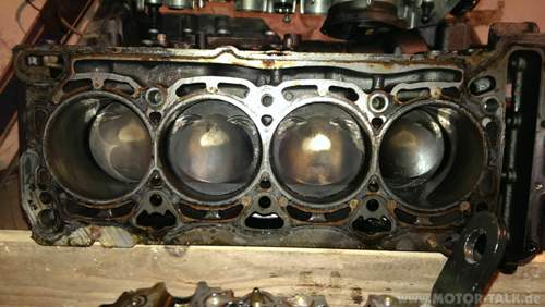

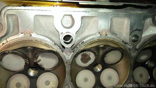

Hab vorhin bei mir mal den Kopf runter genommen. Und noch nen paar Bilder gemacht. Jetzt ist auch zu 100 % klar warum er keine Kompression mehr hatte.
MfG Markus
Imag0073
Ventilabdruecke-auf-kolben
Ventile-zylinder-1-und-2
+2
MfG Markus
Hast du mal deine nockenwelle genauer angesehen?
Hast denke ich die selbe wie ich.
Wie ich ja schon geschrieben habe kann man die Nocken mit leichter Gewalt durchdrehen.
Ich muss bis Dienstag auf die neue Einlassnocke warten, dann geht's weiter bei mir mit dem basteln.
So hab da heute nochmal nachgeschaut, mir kommt es so vor also ob die Einlassnockenwelle einwenig nach rechts verdreht ist. Aber ich führe das mal darauf zurück, weil die Ventile verbogen sind und klemmen.
Hab mal die Höhe der Rollenkipphebel zur Ecke Lagerung Nocke zur ebenen Fläche...die sind alle in der Höhe verschieden. Dadurch das die Nocke gerade an den Kipphebeln des 2 Zylinders anliegt, vermute ich daher den Grund das die leicht verdreht ist.
