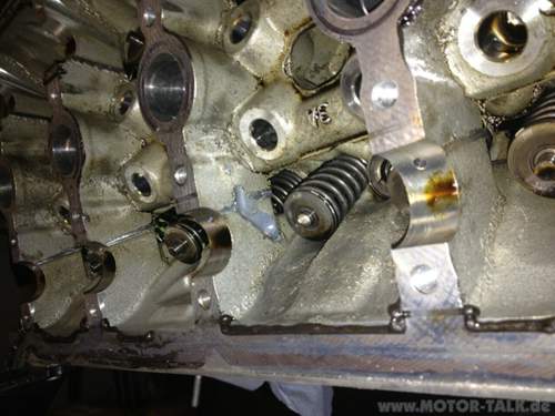

So nach langem hin und her steht mein Wagen jetzt in einer freien Werkstatt da audi 0 Kulanz gibt.
Der Motor wurde aufgemacht, die Kette ist nicht gesprungen.
Der Kipphebel ist hin voll verbogen, ein Ventil sieht auch angespitzt aus Siege Foto.
Die Nockenwellen sind beide hin man spührt überall die schleifspuren. Das liegt aber nicht an dem Defekt sondern ist eine Abnutzung die so krass nicht sein sollte.
Also brauche ich evtl neuen Kopf da er etwas abbekommen hat siehe Foto.
Und neue Nockenwellen.
Der Kopf wird jetzt geprüft evtl kann man den noch gebrauchen wie ich denke und sehe.
Werde berichten
