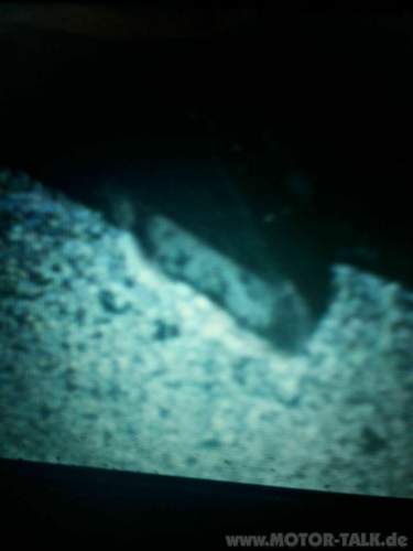

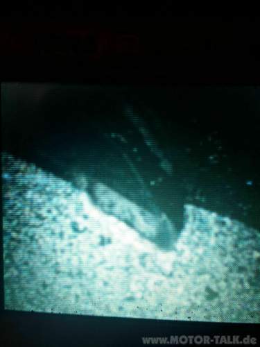

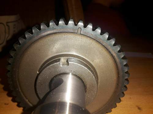

Mein Vater hat sein Auto letztens abgestellt.. Wollte wieder los und startet, nichts.. Keine Kompression und Kette übergesprungen. Haben jetzt mal mit Endoskop in den Brennraum geschaut. Ventile konnten wir leider aufgrund schlechten Endoskops nicht sehen.. Aber die Kolben.. Was haltet ihr von dem Bild ? Normal oder Ventile aufgesetzt.
Ist ein 1,8 Tfsi 160 PS .mkb : cdh
[Von Motor-Talk aus dem Thema 'A4 1,8 Tfsi Kette übergesprungen' überführt.]
@CAHA_B8 schrieb am 5. November 2015 um 19:57:49 Uhr:
Ich sehe da gar nix.
... ich auch nicht.
Denke mal ohne zerlegen des Motors wird man nichts genaueres Feststellen können.
Ich hatte damals Glück...Zylinderkopf planen,neue Ventile und Kettensatz und er lief wieder.
Hi.. Also auf dem Bild, das ist der Kolben Boden.. Und die Aussparung für das Ventil. Und rechts sieht es so aus als wenn die ecke beschädigt ist.. das was so blank aussieht. Naja morgen gehen wir bei, dann wissen wir mehr.
Lg
Hi.

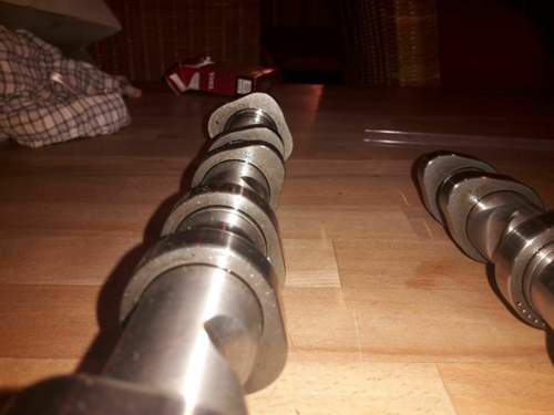

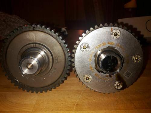

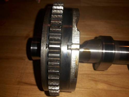

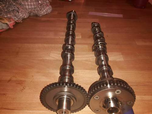

Also es sind alle einlass ventile aufgeschlagen. Sie Auslass ventile haben nichts ab bekommen so wie es aussieht.. Nocken von den Nockenwellen lassen sich nicht verdrehen.. Aber ist das normal das der nw versteller von der Einlass leicht Spiel hat ? Und diese Markierung kommt mir suspekt vor.. siehe Bilder.. weil die minimal versetzt ist.
