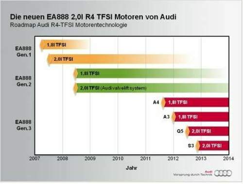

ich hab ein rießen Problem! Wie der Themenname schon sagt, hab ich einen Motorschaden aufgrund eines defekten Steuerkettenspanners! 😰 🙁
Ein paar Infos zum Auto:
A4 Avant 8K 1,8 TFSi (160PS), Baujahr 28.10.2008, Laufleistung 76400 km, Neupreis 57.000€, Serviceintervalle eingehalten, kein Rennfahrer!

Was ist passiert?
Montag den 13.10. bin ich in die Arbeit gefahren. Hab das Auto in der früh abgestellt und wollte damit am Abend wieder nach Hause fahren. Eins vorweg, das Auto lief ganz normal - kein Rasseln, keine Problem beim anspringen, keine Lampe leuchtete auf, oder sonst irgendwas.
Als ich den Motor starten wollte ging er nicht mehr an.
Am nächsten Tag zum Autohaus geschleppt und die haben sich auf Problemsuche begeben.
Ihnen war wohl recht schnell klar, an was das liegen wird und nach einer Kompressionsprüfung haben sie sich die Steuerkette angeschaut und stellten hierbei fest, dass scheinbar der Kettenspanner kaputt gegangen ist und ich dadurch einen fatalen Motorschaden habe!
Ihr könnt euch ja vorstellen, wie mir zumute war, als ich das gehört habe! Ich war richtig traurig und enttäuscht zu gleich. Kostenvoranschlag ca 9.500€ +/-
Klar, die Garantie ist ausgelaufen - bleibt also nur Kulanz übrig!

Ich hab natürlich recherchiert und hab herausgefunden - Das ist kein Einzelfall!!
Vielen mit diesem Motor oder dem 2.0 TFSi (hauptsächlich Baujahr 2008- 2010) haben nach kurzer Laufleistungen einen Motorschaden erlitten!
Und alle Motorschäden auf Grund eines defekten Kettenspanners oder Kette! Das betrifft ja nicht nur Audi. Der Motor wird ja auch von VW und Skoda verbaut und auch diese Auto´s haben mit Motorschäden zu kämpfen!
Woher ich das weiß? Es gibt sehr viele Foreneinträge zu genau diesem Thema! www.google.de 😉
Sogar AutoBild hat genau dazu (Kettenspanner defekt) schon einen Bericht zu Motorschäden bei TSI Motoren veröffentlicht.
Das ist also kein Einzelfall und sicherlich auch bei den Herstellern bekannt.
Ich glaube es handelt sich um den EA888 Motor (Anlage1)
Der wurde schon mehrmals "verbessert". Unter anderem soll der Kettenspanner verbessert worden sein.
Ich frage mich, warum hier keine Rückruf- oder Austauschaktion gestartet wurde!?
Der überarbeitet Kettenspanner kostet ca 50€ und das Problem wäre wahrscheinlich damit behoben!

Anlage1
