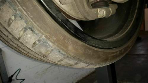

Hoi Leute
Ich schreibs jetzt einfach mal hier rein!
Ich bin vor paar Wochen über einen abgestzeten Kanaldeckel, der ca. 2-3cm Tiefer als die Straße ist reingerutscht/abgerutscht und es gab nen guten Schlag...
Es war Nass und is mir eigentlich noch nie so passiert, ist mein Täglicher Arbeitsweg.
Seitdem hatte ich ein leichtes Unwuchtwummern vorne rechts.
Naja jetzt dacht ich mir muss ich doch mal schauen was das ist, bestimmt nur ne Unwucht neu Wuchten usw...
Hab die Felgen Original Audi 20" erst im April neu Pulver und Glas Versiegeln lassen.
Aber guckt euch mal das Bild an, nun is ne riesen Wulst am Reifen und mein Felgenveredeler meinte, den Rand hats auch bisschen erwischt muss man dann wieder bisschen bearbeiten, aber da ich ja sowieso jetzt 2 neue Reifen brauche macht er das gleich so mit!
Aber wie kann sowas so einfach wegen nem kleinen Gullideckel passieren? Der Reifen musste doch vorher schon nen Schaden gehabt haben oder?
20141023-095347
Sehr unschön (und OT weil es in diesem Thread um Vibrationen geht, die nicht durch "fahrlässige Handlung" verursacht werden), gehört aber in die Kategorie "Wer schön sein will, muss leiden". 😉
Ich sehe auf dem Foto die Folge eines kurzzeitig stark gequetschen Reifens und deiner Beschreibung nach lief der vorher sauber - demnach ist die Ursache m.E. keinesfalls im Reifen selber zu sehen. Jede Anfrage an den Hersteller wird mit absoluter Sicherheit abgelehnt.
Da bist du gar erfolgreicher, wenn du die Stadt verklagst weil die Tiefe des Kanaldeckel-Ausschnittes nicht StVo-tauglich ist. Deren Antwort kann man sich aber denken...
@Magnoangemon schrieb am 23. Oktober 2014 um 12:50:45 Uhr:
Naja, das hast du ja sehr schön beschrieben, wie sowas passieren kann...
Das Makabere daran ist, eine Woche Später haben die den Gullideckel gehoben...
Naja ich will keinen Schuldigen suchen oder sonst was, denn die Sicherheit geht eindeutig vor und ich schmeiss die beiden Reifen runter und kauf 2 neue!
Nur is das schon etwas komisch, wegen nem 2-3cm Gullideckel...
