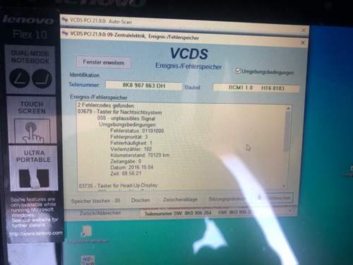

Hi, heute, und zwar macht mein Audi A5 1,8 TFSI auch Probleme, und zwar entstand ruckeln Motorkontrollleuchte geht manchmal an und manchmal nicht ich hab jetzt in der Werkstatt mal auslesen lassen vor einigen Jahren hatte ich schon mal das Problem dann , es könnten die Nockenwellen sein oder die Steuerkette gelenkt passt aber von der Symptome nicht zusammen Höheren Spritverbrauch ruckeln im Stand von jemand Abhilfe schaffen danke im Voraus

Welches Baujahr ist dein A5?

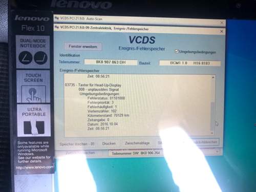

In deinem Fehlerspeicher stehen Fehler zum HeadUp-Display und auch bzgl. Nachtsicht und das gab es im A5 8t/8F (auf B8 Basis) meines Wissen nach nicht.
Baujahr bzw. welcher Motor genau !?
Bezüglich Nachtsicht/Head Up wurde ja was Geschrieben.

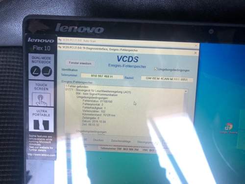

LWR kann sein das Vorhanden, ja, jedoch nicht in der Gateway Verbauliste vorhanden, was VCDS jedoch Automatisch mit im Scan Ausführt und als Fehler Anzeigt.
Müsste um/ab 2010/2011 ins BCM1 mein ich verbaut worden sein.

Hi Opaaudi Ja du hast recht Ist ein falsches Bild was er mir geschickt hat mein Audi A5 1,8 TSFI bj 2012 Also der Meister meinte dass entweder die Nockenwellenverstellung kaputt sind oder halt die Kette gelegt was komisches dass ich vor zwei Jahren das mal hatte und dann aufgehört hat aber nie wieder was und jetzt wieder jetzt fahr ich gerade ohne Probleme wieder auch keine Motorkontrollleuchte oder so an das ist das komische daran das macht mich ein bisschen stutzig ob es wirklich jetzt die Kette ist
