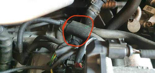

Frage. Was ist das für ein Ventil? Es befindet sich etwa unterhalb der Drosselklappe.
Motor ist CDNC
Ich kann es so nicht genau erkennen für mich ist das eine kleine elektrische Wasserpumpe.
@Nick-Nickel schrieb am 23. Juli 2020 um 18:29:35 Uhr:
Ja Foto ist schlecht. Ich muss dann morgen doch mal die Drosselklappe ausbauen.
Vielleicht gibt's dann ein besseres Foto.

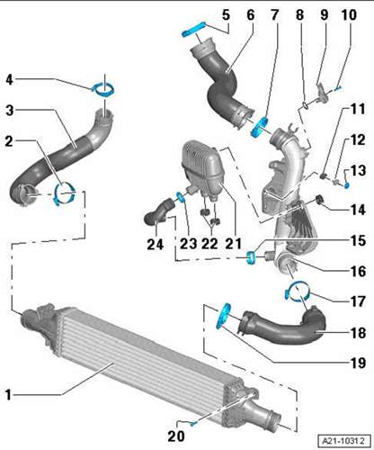

Dann mußt du den Fehler unten suchen.
Z.B. ein Schlauch sitzt nicht richtig oder ein Bauteil wurde beschädigt.
Die Beschädigung wird ziemlich klein sein.
Wenn die grösser wäre würde das Fz. überhaupt keine Leistung haben.
Bauteile übersicht.
@Nick-Nickel schrieb am 23. Juli 2020 um 19:04:42 Uhr:

Bau mal das Luftführungsrohr Nr16 aus und schau dir das genau an ob ein Riss im Gehäuse ist oder ein Halter beschädigt wurde.

Bis auf das 16er hatte ich alles draußen.
