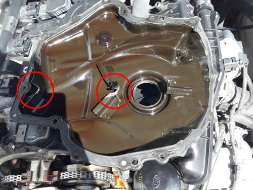

mein A5 steht inzwischen in der Werkstatt. Es muss die Steuerkette erneuert werden.
Nun meint die Werkstatt, dass durch einen Schlag mehr kaputt gegangen ist. Anbei ein Bild wo die Kette scheinbar an zwei Stellen geschliffen und etwas abgebrochen ist.
Ich möchte mir ungern mehr Kosten "aufschwatzen" lassen. Weil ich selber nichts davon verstehe wollte ich Euch mal fragen ob da wirklich mehr kaputt gegangen sein könnte!?
Vielen Dank schonmal.
Steuerkette
Siehst man doch, das da was kaputt ist ... Mitmachen lassen!
Mitmachen das sind Leitbleche für das Öl damit die Kette geschmiert wird. Kurbelwellensimmering auch neu machen( sollte eigentlich klar sein).
Um die Abdeckung geht es nicht. Klar sehe ich das. Aber die Werkstatt meinte es muss der Motor weiter geöffnet werden weil vermutet wird dass Kolben oder Kopf kaputt sind. Und das soll sehr teuer werden.
Naja man kann eins machen neue Kette drauf und alles soweit zusammenbauen bis man ihn starten kann. Dann sieht man erst ob die Ventile/Kolben was ab bekommen haben.....
Wenn Ventile aufgesetzt haben muss leider der Kopf runter. Dann auch prüfen ob sich nicht die Nockenwelle verschoben hat. Hört man bei den neueren Motoren immer öfters da diese nur aufgeschrumpft sind. Und man sollte überlegen ob man gleich die neuste Version von den Kolbenringen einbaut (siehe Thread von Audiforce mit über 200tkm)
Auf welcher Basis vermutet denn das die Werkstatt?
Sie könnte vorher per Endoskopie in die Zylinder schauen und schauen ob Kolben und Ventile was abbekommen haben.
Die Werkstatt vermutet das auf Basis der gebrochenen Stellen am Leitblech. Die Werkstatt meinte es muss beim Fahren einen heftigen Knall / Schlag gegeben haben. Den gab es aber definitiv nicht. Der Motor lief zuletzt nur mit einem leichtem Ruckeln.

Die Werkstatt will nun die 4 fache Summe haben als ursprünglich geplant.
Könntet Ihr mir mal bitte einen ca. normalen Preis für eine normale freie Werkstatt sagen bei der folgendes gemacht wird:
- Steuerkette (alle 3 Ketten) neu
- 2 Ventile neu
Die Werkstat meint das ein Drucktest gemacht wurde. Ein Ventil soll angeblich undicht sein und ein Ventil soll evtl. undicht sein. Und das ganze soll mich jetzt ein Vermögen kosten.
