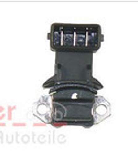

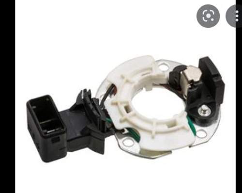

@Gangelie schrieb am 23. August 2022 um 20:13:09 Uhr:
Ist zwar der alte Typ mit dem geteilten Hall Sensor aber er passt.
Was ist denn ein geteilter Hall Sensor?
@PKGeorge schrieb am 23. August 2022 um 21:00:04 Uhr:
Es gibt einmal den der als ein Teil ausgeführt ist der ist meines wissens neuer und einmal den der wo der Stecker vom Sensor getrennt ist siehe Bilder
Neuer Typ
Geteilter Typ
