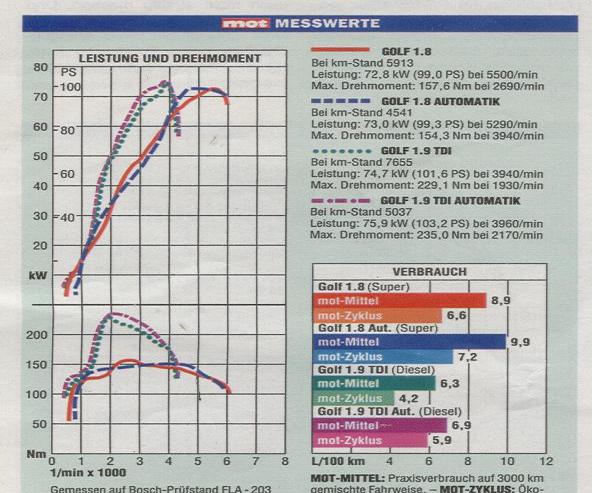

Hier das Leistungsdiagramm aus der AMS vom 90PS Motor:
ams leistungsdiagramm adz
(geklaut von Jan 72, aus diesem Beitrag: KLICK!)
