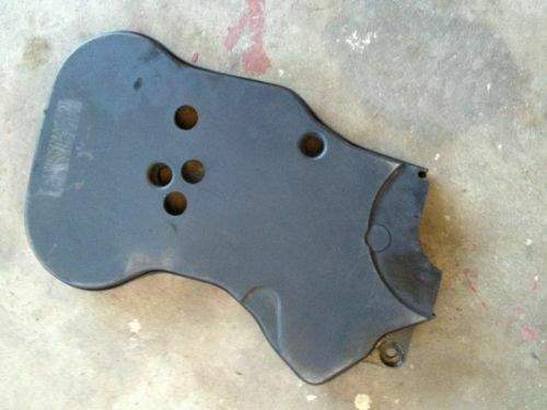

Beim Wechsel des NWS habe ich festgestellt, daß die Zahnriemenabdeckung aus Hartplastik eingerissen ist. Ob das jetzt mir passiert ist oder schon vor Jahren in einer Werkstatt beim Wechsel des NWS kann ich nicht sagen. ;-(
Meine Überlegung ist, ob beim nächsten Zahnriemenwechsel die jetzige Zahnriemenabdeckung gegen eine 2-tlge ausgetauscht werden könnte. Ginge ja in einem Abwasch. Daher auch meine Frage, ob zum Tausch des Zahnriemens die untere blaue (im Bild) Keilriemenscheibe abgenommen werden muß. 😉
Jetzt alles klaro? 😛

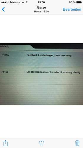

Also: der Zahnriemen steht anscheinend deswegen über da die eine Umlenkrolle unter dem linken Nockenwellenrad nicht korrekt gerade sitzt sondern minimal schief und der Riemen da wohl aus der Bahn gerät, dann ist mir aufgefallen das das Gewinde dort mal repariert wurde und wahrscheinlich leicht schief ist! Super, nun muss ich sehen wie ich die Rolle da wieder gerade reingeschraubt bekomme....
ja und dann noch das Problem mit dem Leerlauf und den Fehlercodes, kann mir da noch jemand ein paar Tipps geben?
Danke und schonmal Frohe Weihnachten
Image-551266744614835063
Drosselklappenpoti ist bekanntes Problem.. STG. 🙁
ok, kann man das so einzeln tauschen bzw was bräuchte ich dafür genau? Evtl Teilenummern?
niemand?
DK-Poti Fehler kommt meist weil Motorsteuergerät ne Macke hat. Da kann man einzeln nichts austauschen.
