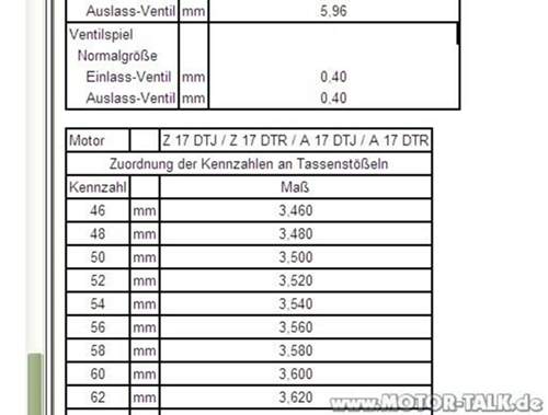

im anhang die ventilspieleinstellmaße.😁
p.s. wenn es mit dem urheberrecht probleme gibt bitte löschen.
war auch mein letzter OT-beitrag dazu.

ach ihr,, aber mit den Tassen selber kann man auch nicht einstellen, sondern müssen nach Prüfung, wenn ein erhöhter Spiel auftritt, gegen einen Stößel höherem Maß ausgetauscht werden. Da hab ich schon zig mal geschrieben, das zig Tassen gibt mit verschiedenen Maßen gibt (siehe Tabelle) und dementsprechend ausgetauscht werden muss.
Das ist nicht weiter, als wenn das Ventilklacken unangenehm klacken würde, bei erhöhtem Spiel, da das Öl nicht mehr schafft zu kompensieren
Das heißt, in die Tasse kommt mit hohem Druck das Öl und kompensiert den Spielraum und eleminiert das Klacken
Deshalb heißt das ganze Hydrostößeln
