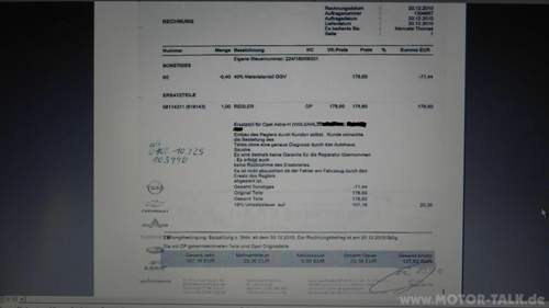

Nochmal,,
ich habe in meinen Unterlagen nachgeschaut, ich habe eine ganz andere Teilenummer 98114311
Katalognummer 819143. Das ist die aktuelle Zumesseinheit, der solche probleme aus der Welt schafft.
Tjaeger du hast leider die alte problemfällige Zumesseinheit. Also kein Wunder, aber das steht alles in den vorigen Seiten. Ich bin mir nicht ganz sicher da du die 125ps Version hast. Obwohl der gleiche Motor ist wie der 110PSer. Ich habe schon mal mit 2 verschiedenen Artikelnummernteile geschrieben, dass man die alte nicht nehmen soll und nicht mehr verkauft werden darf. Alles andere reden wir später, ich muss zum Elternabend.
Hier ein Anhang, falls mir einige nicht glauben.
Dsc00086-zumesseinheit1

Habe soeben eine Email bekommen und herausbekommen,, die Artikelnummer 98114311 (819143) ist ab Astra J 2010 gelistet, also das ist die Aktuellste,,, viel Glück beim Fehlerbeheben lach
