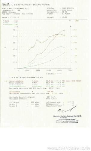

ich habe bei meinem FoFi mal eine Leistungsmessung durchführen lassen und dabei hat sich herausgestellt, dass er 121,7 PS und nur 134Nm hat.
Angegeben ist der 1.6er mit 152Nm, das wären dann 18Nm zu wenig.
Wie verlässlich sind die Angaben vom Hersteller und die der Leistungsmessung und würde es was nützen, mich bei Ford zu beschweren bzw. woran könnte dieser Leistungsverlust liegen (vllt. daran, dass wir bei der Messung die Sicherung für das ABS/ESP entfernt haben und der Wagen nicht die volle Leistung abgibt?)?

Erstmal wäre das Diagramm nett, wenn du schon auf dem Prüfstand warst.
Dann - was wurde gemessen. Leistung an Rad oder Kupplung?
Temperatur/Luftdruck korrigiert?
Toleranz vom Prüstand kann man schonmal von 5% rauf oder runter ausgehen.
Abgesehen davon - Spitzenleistung kommt ja hin. Anscheinend bricht er im mittleren Drehzahlbereich bissl ein.
Irgendwas nich original an der Kiste?
Ansonsten wäre mein erster Gedanke die Nockenwellenverstellung.

Vielen Dank schon mal für die Infos.
Das Diagramm hab ich schon mal angehängt und das Einzige was ich verändert habe, wäre der Luftfilter, den ich durch einen Tauschfilter von K&N ersetzt habe, aber ob der daran schuld ist?
Zum Messverfahren kann ich noch sagen, dass der Prüfer am Ende ausgekuppelt hat und die sogenannte "Schleppleistung" ermittelt hat.
Leistungsmessung
das ist die Messung auf der "trägen Rolle".
Das Diagramm sieht übel aus. Da wo in der Drehmomentkurve bei dir bei 3500 U/min ein Tal ist, gehört bei dem Motor ein schöner Buckel hin, ca. 150 Nm bei 4400 U/min. Der Buckel geht bei höheren Drehzahlen dann wieder runter auf das Niveau was bei 6300 ist. Die Leistungskurve müsste in der Mitte entsprechen fülliger sein. (Der Wagen fährt sich doch so sicher reichlich "mau"?)

* Bei der Messung ist was schiefgegangen, Schlupf der Räder auf der Rolle oder sowas. Glaub ich aber erst mal nicht, soviel Drehmoment hat der Wagen nicht, da werden ja auch ganz andere Motorisierungen gemessen.
* Der Motor hat ein Problem, (was wahrscheinlicher ist). Ob das an dem Luftfilter liegt, keine Ahnung. Ist aber nicht auszuschließen, moderne Motoren arbeiten im Ansaugbereich auch mit Resonanzaufladung. Wenn das System da "verstimmt" ist, kann das eine Verschlechterung mit sich bringen. Den Verdacht hätte ich aber nur wenn es ein offener Luftfilter ist, im Ansaugbereich Sachen weg-ge-"tuned" wurden.

Diesen Drehmomentabfall ab 3000 U/min habe ich bisher bei jedem Leistungsdiagramm des 1,6er Ti-Vct's gesehen. Das scheint für mich daher normal, zumindest kenne ich das so. Spüre ich aber auch selbst beim Fahren wenn ich drauf achte. Zwischen 3.000 und 4.000 scheint einfach nichts zu gehen, während er ab 4.500 wieder stark zupackt. Wie Ford so ein Unding bei zweifach verstellbaren Nockenwellen hinbekommen hat entzieht sich jedoch meiner Kenntnis.

Tja, um so schlimmer, wenn das häufig auftritt. Die Herstellerangaben sagen nun mal 150Nm zwischen 4200 und 4500 U/min. Und die hat der gemessene Motor weder in diesem Drehzahlbereich noch irgendwo anders.
