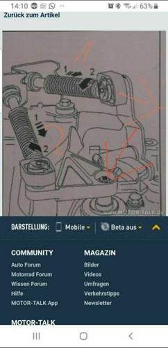

Schaltgestänge habe ich ne Grundeinstellung gemacht;
https://www.motor-talk.de/.../...tbetaetigung-einstellen-t4787063.html
Hier ist ne schöne Anleitung.
Habs danach gemacht.

Wenn ihr mehr Druck auf den Zug für den R-Gang geben wollt, würdet ihr doch auch einfach Betätigung 1. Weiter nach vorn vom Gestänge machen, und Betätigung 2. (Bild) So lassen.
Oder?

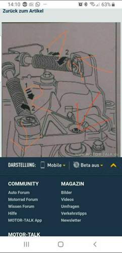

Sorry, Denkfehler...meine natürlich gegen den Pfeil im Bild.
So wie jetzt in diesem Bild.
Habe es jetzt auch nochmal probiert, Betätigung 1. Nach hinten, und Betätigung 2. Nach vorne.
Betätigung 2. Drückt ja den Schalthebel nach unten.
Bin mit der Verstellung soweit gegangen das auch noch alle Gänge 1-5 .rein gegangen sind.
Wird nicht besser;-(
20210430
Ich denke wenn du das nochmal überprüft hast und nur der Rückwärtsgang raus springt, muss doch was am Getriebe sein.
Ich hätte zwar noch die Idee Motor-/Getriebelager, also das das Getriebe sich zu weit bewegt beim Anfahren, aber dann müsstest du in anderen Gängen auch Probleme haben.
