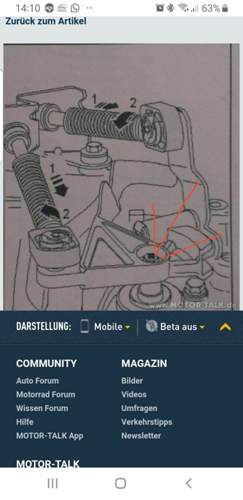

Schaltgestänge habe ich ne Grundeinstellung gemacht;
https://www.motor-talk.de/.../...tbetaetigung-einstellen-t4787063.html
Hier ist ne schöne Anleitung.
Habs danach gemacht.

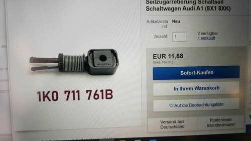

Ok habe das Teil gefunden,-)
1k0 711 761B
Gibts noch was in der Schaltkulisse an Kunststoff Verschleissteilen was ich zur Sicherheit direkt bestellen und austauschen könnte, bzw welche Teilenummer?
Danke euch
16139776157924913579494692442584
Alles auf Spielfreiheit prüfen wenn kein weiteres erhöhtes Spiel vorhanden ist alles gut.

Ist der Schalthebel auf der Schaltwelle mit der 8er Mutter richtig fest, ohne das er kippelt?
Meinst du diese Mutter, oder?
Ja die war locker, aber das war das erste was ich schon vor 1Monat gemacht hatte wo ich auch den Schaltzug eingestellt hatte.
Das hat nichts geholfen.

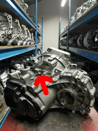

Ich muss ja eh nochmal dran gehen, und da ich mich wegem dem Ölstand jetzt unsicher bin, wäre es super wenn mir da einer genau sagen könnte wieviel rein kommt wenn ich es NUR an der Ablassschraube ablasse.
Dann würde ich nochmal ablassen und angepasst auffüllen von dem Rückwärtsgangschalter.

Na wenn du es ganz genau nach Herstellervorgabe machen möchtest dann so.
Das Getriebe bekommt 1,9l Öl bei Neubefüllung. Bei Wechsel kommen 1,7l Öl abgemessen hinein.
1. Schaltwelle oben arretieren (kleiner Hebel)
2. Ablassschraube raus
3. Lagerblozen der Schaltgabeln unten raus.
4. Öl abtropfen lassen
5. Lagerblozen mit neuen O-Ringen einsetzen
6. Ablassschraube rein.
7. Schaltwelle oben entsperren
8. Rückfahrlichtschalter an Schaltwelle raus
9. 1,7l Öl abmessen und durch Öffnung des Geber einfüllen
10. Geber einschrauben und anstecken
Das Getriebe ist hier in einer Einbauposition verbaut bei der das Ölniveau über der Kontrollschraube liegt. Kann man diese Position nicht ändern (Pendelstab ab und nach vorn kippen)
Muß man es wie oben beschrieben machen.

Frage zu Punkt 3.
Sind die 2 Kunststoffteile unten?
Komplett raus ziehen????
Das ist eigentlich kein Kunststoff sondern Stahl schwarz. Müßte mit ner 8er Vielzahnschraube oder 45er Torx befestigt sein und sieht aus wie eine 8. Sind zwei Stück. Beim Einsetzen ohne Druck muß das reinflutschen, bisschen drehen.
Wenn das verkanntet hast du ein Problem. Deshalb sollten Laien so etwas nicht machen.

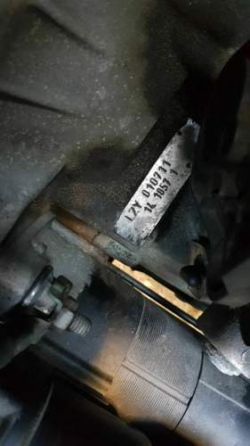

Im Anhang ein Bild der Getriebenummer.
20210408
