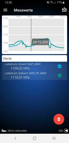

Heute ist mir ganz stark aufgefallen, dass wenn man im unteren Drehzahlbereich, ca. 1400 UPM, unterwegs ist. Dann voll aufs Gas steigt, er sehr schleppend Leistung aufbaut bekommt, und direkt anfängt wie wild schwarz aus dem Auspuff zu rußen. Bei Vollgas aus ca. 2500 UPM sehe ich keinen Ruß im Rückspiegel aufsteigen, und Leistung ist sofort da.
Bin mit OBD11 ein paar Logfahrten Soll/Ist Ladedruck gefahren.
Man merkt bei den Diagrammen stark, dass er lange braucht um den Ladedruck zu erreichen, ihn dann aber und hält und nach Vorgabe abbaut. Ein erneutes Aufbauen ist verzögert zur Soll Kurve.
Meine nächste Aktion wäre, dass ich mir ein Ladedruck Abdrücksset kaufe, und dies teste.
Sinnvoll?

Klar :-)
AGR, Druckwandler, simple Undichtigkeiten - irgendwo geht wie vermutet Druck flöten oder es gibt ein Regelproblem beim Aufbau. Da Du aber von einem Geräusch geschrieben hattest halte ich das (immer noch) für sinnvoll als nächsten Schritt bei der Fehlersuche.
