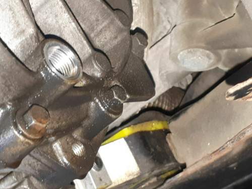

Hallo, ich möchte bei meinem 1,6 Ecoboost 6 Gang Handschalter einen Getriebeöl wechsel durchführen.
Welches Öl und wie viel Liter ?
Hat das Getriebe eine Ablass und einfüllschraube ?
Hat jemand Tipps dazu??
Für Hilfe wäre ich dankbar.
Bei Googe finde man nur ERgebnisse für das Powershift Getriebe.

So, Getriebeöl ist gewechselt. Ging ganz einfach . Das einzige was man noch beachten muss ist das man mit der
1 Liter Einfüllflasche nicht an die Einfüllöffnung kommt. Schlichtweg kein Platz. Gottseidank hatte ich noch eine Grössere Spritze und damit
habe ich es dein eingepumpt.
Das alte Öl war anthrazit bis schwarz und sehr sehr wässrig-flüssig.
Sodele . Obwohl ich mich vorher auch nicht über das Schaltverhalten beschweren konnte und des Ölwechsel nur rein Vorsichtshalber gemacht habe, kann ich jetzt auf jedenfall sagen das sich das Getriebe deutlich leichter schalten lässt. Mann merkt es wenn man von der Nullstellung in einen Gang schalten will, da war vorher ´´etwas kraft´´ nötig. Dieser widerstand ist jetzt deutlich leichter geworden , ein leichten Drücken des Schalthebels reicht und der Gang flutscht nur so rein .
Es hat sich gelohnt. Den nächsten wechsel werde ich bei 160.000 km durchführen ( Jetzt 100.000km und der erste Wechsel )

Das stimmt so nicht,ich habe das Öl beim B6 Getriebe mit einem längeren,transparenten Schlauch vorne an der Einfüllöffnung und Trichter eingefüllt. Luftfilterkasten komplett ausgebaut,man kommt super dann heran.

Falsch,
hab Auto vorn auf 2 Rampen stehen u.man lässt das Öl unten ab,es sollte alles rauslaufen,hab wie gesagt mit Bremsenreiniger zur Auffüll/kontrollschraube eingesprüht welcher unten wieder rauslief.
Morgen kommt Ablasschraube rein,nehme die Pumpe mit Schlauch dran,saug das Öl in diese u.fülle damit das Getriebe bis es wieder da rausläuft,das Auto bringe ich dazu in die Waagerechte.
Hab nirgends was von abpumpen o.absaugen geschrieben.

Hier mal 3 Bilder,einmal der Auffangbehälter nach seiner Entleerung,einmal Ablass sowie Einfüll/Kontrollschraube.

Weiter vorne steht, dass man, wenn es voll ist, 500ml wieder absaugt.
Hab die Menge wieder aufgefüllt etwa die ich abgelassen hab,ganz kleinen Müh mehr da auch paar Tropfen daneben gingen.
Das neue Öl ist schon etwas zähflüssiger würde ich sagen,aber glaub das ist bei Motoröl ne anders.
..Das neue Öl ist schon etwas zähflüssiger würde ich sagen,aber glaub das ist bei Motoröl ne anders.
Nur wenn du eine andere Viskosität eingefüllt hast als vorgesehen. Es sollte ein 75w oder 75w-80s sein sonst ändert sich im Winter das Schaltverhalten.
