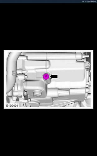

Hallo, ich möchte bei meinem 1,6 Ecoboost 6 Gang Handschalter einen Getriebeöl wechsel durchführen.
Welches Öl und wie viel Liter ?
Hat das Getriebe eine Ablass und einfüllschraube ?

So, Getriebeöl ist gewechselt. Ging ganz einfach . Das einzige was man noch beachten muss ist das man mit der
1 Liter Einfüllflasche nicht an die Einfüllöffnung kommt. Schlichtweg kein Platz. Gottseidank hatte ich noch eine Grössere Spritze und damit
habe ich es dein eingepumpt.
Das alte Öl war anthrazit bis schwarz und sehr sehr wässrig-flüssig.
Sodele . Obwohl ich mich vorher auch nicht über das Schaltverhalten beschweren konnte und des Ölwechsel nur rein Vorsichtshalber gemacht habe, kann ich jetzt auf jedenfall sagen das sich das Getriebe deutlich leichter schalten lässt. Mann merkt es wenn man von der Nullstellung in einen Gang schalten will, da war vorher ´´etwas kraft´´ nötig. Dieser widerstand ist jetzt deutlich leichter geworden , ein leichten Drücken des Schalthebels reicht und der Gang flutscht nur so rein .
Es hat sich gelohnt. Den nächsten wechsel werde ich bei 160.000 km durchführen ( Jetzt 100.000km und der erste Wechsel )

Da kommt kein Loctite ran oder sonstwas,wenn das Gewinde und die Oberfläche am Getriebe unbeschädigt ist. Ölfüllmenge beachten!!! Auffüllen bis es an der Einfüllöffnung herausläuft,und anschliessend 500ml Öl wieder ablassen,dann hat man den korrekten Füllstand.

Einzig was nicht ganz ersichtlich ist,die Ablassschraube ist unten wie beim Motor?
Zum anderen,die Einfüllöffnung hat welche Durchmesser genau?

Selbstverständlich ist die Ablassschraube unten am Getriebe. Man braucht einen 8 mm Innensechskant-Schlüssel,auch Inbus genannt. Steht doch alles hier schon beschrieben,oder !? Ablassöffnung/Schraube und auch Einfüllöffnung/Schraube sind identisch, Durchmesser cirka 10-15 mm geschätzt.
Ja die beiden Bilder sind mir schon bekannt,jedoch dacht ich die Ablassschraube ist die tiefste Stelle senkrecht unten,deshalb nochmal nachgefragt.
Hab die seitliche Schraube im Bild als Kontrollschraube angenommen.
Lila Inbus Schraube gleich Ablassschraube,tiefer geht es nicht. Die 6 Kantschrauben halten die Gehäusehälften zusammen.
Eine richtige Kontrollöffnung gibt es nicht,nicht jedenfalls wie früher,wo der Füllstand 0 mm an Unterkante war,oder Minus 5-10 mm, wie bei anderen Getrieben,es gibt nur die Einfüllöffnung,kontrollieren darüber ist nicht möglich,und ist auch nicht vorgesehen ,so wie früher. Ich hoffe das jetzt alle Unklarheiten beseitigt sind.
Einfach cirka 1.7 l in das leere Getriebe Einfüllen. Alles was man braucht ist ein herkömmlicher Trichter und ein langer Schlauch.
