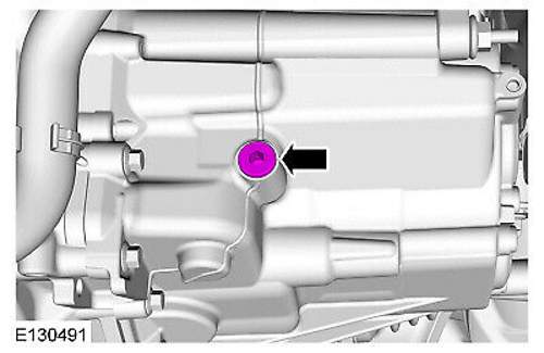

Hallo, ich möchte bei meinem 1,6 Ecoboost 6 Gang Handschalter einen Getriebeöl wechsel durchführen.
Welches Öl und wie viel Liter ?
Hat das Getriebe eine Ablass und einfüllschraube ?
Hat jemand Tipps dazu??

Das Getriebe hat nur eine Kontrollschraube (seitlich Inbus)
Sollstand: Unterkante Kontrollschraube
Füllmenge: 1,67l
Spezifikation: WSS-M2C200-D2 (Castrol siehe oben entspricht der Spezifikation)
Ich nehme an, dass man über die Kontrollöffnung das Öl absaugen muss und danach das neue Öl einfüllen.

http://ffclub.ru/topic/383293/
1
2
Das B6 hat durchaus eine Ablasschraube.
Super ! You make my day.
Also hat das getriebe ablass und einfüllschraube. Dann dauert der wechsel nur 5 Minuten.

Am besten vorher gut warm fahren, da läuft das Öl besser. Es kommen 1,67 L rein. Wenn du es ganz genau machen willst: Aüffüllen bis es aus der Kontrollbohrung rausläuft, dann 500ml absaugen.
