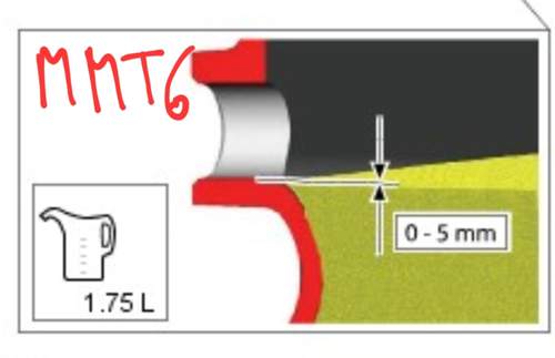

Hallo, ich hänge mich hier ran ...
Bin gerade beim Kupplungswechsel, beim 2.0 tdci mit dem MMT6 Getriebe...
Das Getreibeöl musste raus, nun beim Einfüllen bin ich jedoch stutzig geworden ... da definitiv ~2L rein gingen, anstatt 1,7 wie ich überall lese??
Eingefüllt wurde über die Einfüllöffnung oben wo das Schaltgeraffel sitzt, bis es an der Öffnung (Öffnung auf Höhe der linken Antriebswelle) rausgelaufen ist?

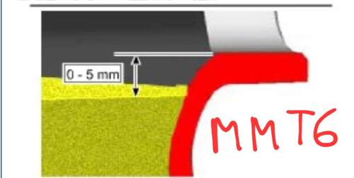

Edit ... noch mal genauer das Thema überflogen ...😁 Also bis das Öl an der Kontrollöffnung raus läuft und dann ~500 ml absaugen? dann muss ich wohl noch mal ran...
Bei meiner Einfüllspritze ist der Schlauch abgerutscht, daher weiß ich nicht genau wieviel nun im Getriebe ist, können gerne 2,2 Liter sein - 500ml = 1,7 würde es passen, zu den Angaben die Netz stehen..
Ich habe extra vor dem Ablassen kontrolliert und da stand das Öl bis zur Unterkannte Kontrollschraube, also war immer zu viel drin? alles verwirrend ...🙄
Ich habe extra nun nochmal in Etis nachgeschaut, Focus 2011/2015 mit MMT6. Füllmenge: 1.75 l, Ölstand soll dann an der Kontrollöffnung der linken Antriebswelle an der Unterkante 0 bis minus 5 mm stehen.
Beim MMT 6 werden nicht 500ml mit einer Spritze abgesaugt!!!
Einfach das gesamte alte Öl ablassen,und 1.75 l auffüllen,dann sollte der Füllstand passen.
Das B6 Getriebe hat eine andere Bauform,dort ist die Kontrollöffnung/Einfüllöffnung viel,viel höher als der eigentliche Füllstand angeordnet. Warum auch immer,es ist eben so.
