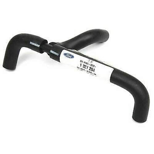

Dann tausch die Schläuche gegen originale aus und gut ist.
Original FORD hier :
https://www.ebay.de/.../172031317936
Zetec-se-kg-schlaeuche FORD
Ich habe in der Zwischenzeit ein paar Dinge getauscht, die wenig Kosten und schnell zu machen sind
* Kurbelwellenentlüftungs-Schlauch getauscht, Ventil getestet (Danke für die Links, ging einfach!)
* Kurbelwellen- und Nockenwellensensoren getauscht
* Poti an Drosselklappe getauscht
-> keine Veränderung, die waren es wohl nicht...

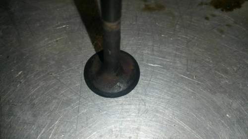

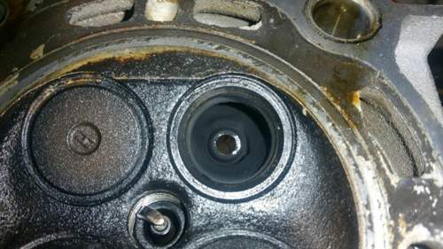

Wenn ein oder mehrere Ventile kein Ventilspiel haben , werden die undicht und dann zickt der Motor rum .
Dann sieht das beim Zetec zb. so aus wie auf den Bildern .
Deswegen überprüfen !
Zetec-auslass
Zetec-auslass
