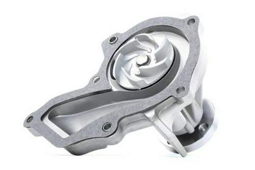

Wasserpumpe, und Thermosdat wurden bereits erneuert., und nach Ford Etis angaben Befüllt und Entlüftet.

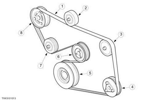

Jetzt hab ich mir nochmal die Riemenführung und eine Wasserpumpe angesehen.
Gemäß der Zeichnung für die Riemenführung drehen die Kühlmittelpumpe und die Umlenkrolle Links herum, alle Anderen Aggregate Rechts herum.
Die Flügelräder der Wasserpumpe deuten aber darauf hin das die Pumpe Rechts laufen müsste.
Gibt es eventuell zwei Sorten von Pumpen ?
Oder hab ich einen Denkfehler ?

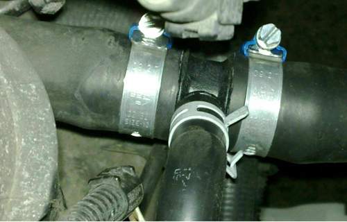

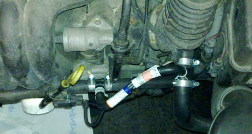

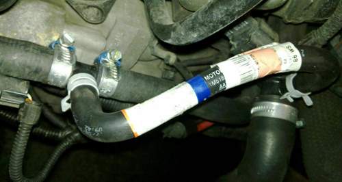

Wenn Du was ändern willst,kannst Du den Bypassumbau machen.
Bypass-1-6er 1
Bypass-1.6er 2
Bypass-1-6er 3
Der 1,4er/1,6er Motor ist ja nach hinten geneigt verbaut u.dadurch die nicht verschwindende Luftblase vorhanden.Der Focus muss hinten hoch durch Auffahrrampen o.Bühne so das der Motor in Waage vorn steht(Wasserwaage drauflegen längs zum Auto) u.dann sollte bei laufenden Motor auch die Luft entweichen.
Wenn der Riemen gegen die Uhr läuft kann die Pumpe rechts oder links laufen,je nachdem wo die Pumpe sitzt oder wie der Riemen an der Pumpe ankommt.

Aber ne Frage zum Bypass , bei mir sind das die Wasserleitung zum Kühler hin und die Rücklaufleitung von der Heizung, was soll das bezwecken ?
Die Leitungen haben bei mir die Gleiche Temperatur.
Und mein Thermosdat sitzt links zwischen Lichtmaschine und Ansaugbrücke .
Bei den Beipassbilder , wo sitzt da der Thermosdat ?
Das war mal so ne Schnapsidee von FORD für den ZETEC -SE wegen der Probleme mit der Temperaturanzeige.
Ob die viel bringt,muss jeder selber testen.
Manche basteln halt gern,in der Hoffnung sie hätten was damit bewirkt.
Ich hake es unter Beschäftigungstherapie ab.

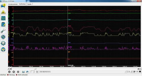

Mich würde bei Dir brennend interessieren,bei welchem digitalen Temp-Wert die Nadel in den roten Bereich wandert.
ich hab ein USB - ODB Dongel und die Software FORScan.
Damit hab ich mal folgende Werte Aufgezeichnet
IAT - Ansauglufttemperatur
ECT - Kühlmitteltemperatur
CHT - Zylinderkopftemperatur
ENGLOAD - Motorlast
VSS - Fahrgeschwindigkeit
RPM - Motordrehzahl
DSRPM - Soll Motordrehzahl
HFC - Steuerung Hochgeschwindigkeitslüfter
LFC - Steuerung Niedergeschwindigkeitslüfter
so die Angaben nach ETIS zur Thermosdatprüfung
Interresant nach Aussage vieler gibt es bei dem Zetec SE 1,6 16V kein Kühlmittel Sensor, in FORScan wird aber ein Wert Aufgezeichnet und mit Anderen Werten wie der Zylinderkopf Sensor ?
leider sind die Temperatur Angaben nicht ganz passend zu den Realen werten, die Zylinderkopf Temperatur zb. ist um ca 22°C höher als Real.
Aber man sieht sehr schön , bei Belastung steigt die Temperatur stets an, im Leerlauf geht sie wieder leicht runter.
Lüfter 1 Schaltet bei ca 102 °C ein , Lüfter 2 bei ca 108 °C .
Bei den 82 °C bei dem der Thermosdat öffnen soll müsste eine Abkühlung zu sehen sein ist es aber nicht.
Beider Kühlmittelschläuche zum Kühler sind kalt.
Weiter hab ich auch das Kombiinsturment im Testmodus versetzt und hier die Temperaturen abgelesen, geht die Temperaturanzeige in Roten Bereich zeigt das Kombiinsturment eine Temperatur von 120 °C.
Diese bleibt aber nur kurz stehen und erholt sich wieder.
Beim Eintritt in den Roten bereich hab ich immer die Last weggenommen, und habe angehalten. Ich habe nie das weitere Prozedere was bei Übertemperatur vom PCM ausgeführt wird versucht zu erreichen.
Was noch Interessant ist , das wenn der Wagen im Stehen zustand Läuft zum Warm zu werden, Scheint das Thermosdat zu öffen den beide Kühlmittelschläuche zum Kühler werden warm .
Sind beide Schläuche warm , gibt es beim Fahren keine Überhitzungen mehr.
Aufzeichnung
Aufzeichnung
