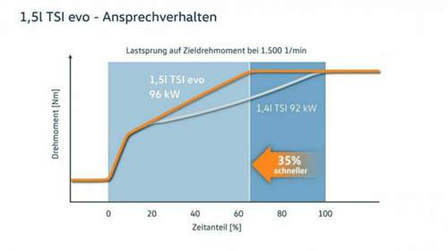

Hier ein interessanter Artikel zum 1.5er/130PS. Dieser sollte das maximale Drehmoment 35% schneller aufgebaut haben als der 1.4/125PS (nur merken tut man mMn nicht viel davon).
https://www.automobil-produktion.de/.../...w-motorenstrategie-217.html
Drehmomnetverlauf-1-4-vs-1
Doch, das merkt man deutlich. Wenn man den Vergleich hat, aber gerade das macht es natürlich langweiliger. Fährt sich fast wie ein Saugbenziner... nur dass man für diese Drehmomentklasse eher 30-50PS mehr braucht und diese mehr verbrauchen.
