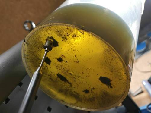

Ziemlich eindeutige Diagnose. Die Pumpe hat mal ordentlich gefressen. Injektoren und Pumpe geb ich zum Überholen, Rail hab ich ne neue auf kleinanzeigen gefunden. Tank ausbauen und dann heißt es wohl alle Leitungen sauber ausspülen und den Tank sauber machen.
Hab ich was vergessen?
20201211
Den Filter erneuern. Abgesehen davon das keine Spähne durch den Filter kommen, den Tank leerpumpen und mit einem Magneten reinigen am besten über die Öffnung Tankgeber. Dazu muss der Tank nicht raus.
Injektoren Neu oder instandsetzen lassen, Rücklaufleitung vom Filter bis zum Tank durchblasen mit Druckluft, alle Leitungen nach der Hochdruckpumpe erneuern, auch die Rücklaufleitungen !

Solange kein Müll getankt wird und die Wartungen alle sauber gemacht weden, fällt keine der Pumpen aus. Wenn man natürlich irgendwelchen Mist in den Tank füllt und eventuell noch Benzin dazu kippt weil es ja Winter ist, sit die Pumpe schneller hin als man schauen kann.
Was mit einer gebrauchten Pumpe alles für Sprit verarbeitet wurde wird wohl nicht drauf stehen.
Ist halt ein Glücksspiel. Meistens sind die Pumpen aber OK.
Den Tank im eingebauten Zustand reinigen funktioniert nicht zu 100% . Das wäre nur rumgefrexe . Renault sagt alles neu ....
Ich habe die Tanks immer ausgebaut und mit Reiniger + Heißkärcher mehrfach gereinigt . Die Leitungen habe ich auch mit dem Hochdruckreiniger und entsprechendem Aufsatz für die Schnellkupplungen heiß gereinigt .
Die Druckleitungen nach der Pumpe + das Rail gehen auch mit Montagereiniger und Druckluft sauber .
Wichtig trotz aller Vorsicht und Reinigung ein paar Liter frischen Diesel erst nur durch die Leitungen zu pumpen ohne an die Pumpe anzuschleißen und nochmal zu checken ob da noch was gliezert . Zur Funktionsprüfung habe ich nur einen 1 Liter Flasche Diesel an der Pumpe dran . Falls da irgendwo noch was kommt geht das nicht in den Tank .
Eine gebrauchte Pumpe vor dem Einbau unbediengt aufschrauben und reion sehen .- Ist kein Hexenwerk so eine Delphi Pumpe . Wenn die schon X Monde irgendwo ohne Diesel rum lag und die so einbaust haste den Salat binnen 10 km wieder .

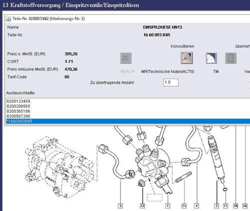

Hab jetzt nurnoch auf die Injektoren gewartet, aber mir wurden die falschen geschickt. Delphi Nummer stimmt zwar (EJBR02101Z), aber die Renault-Nummer ist nicht die Gleiche. (8200567290)
Wenn ich die Nummer Google kommen injektoren für 60kw Motoren...
Die kann ich wohl nicht einbauen. Oder besteht die Möglichkeit, dass es genau die gleichen sind und nur renault eine andere Nummer drauf geschrieben hat
Diese Teilenummern gibt es alle für ein und die selbe Einspritzdüse.
Ich würde die einbauen. Dürfte kein Unterschied sein zu denen die drinn waren, zudem die Delphinummer ja übereinstimmt.

Die Renault Nummer auf meinen alten ist 8200240244
Dann macht renault evtl. Nur zur Unterscheidung der Leistungsstufen andere Nummern drauf?
Renault macht auch unterschiedliche Teilenummern um die Preispolitik durchzusetzen.
Kostet die Düse plötzlich 20€ mehr gibts ne neue Teilenummer.
Ich könnte nun alle diese Teilenummern durchklicken und die Preise notieren. Es werden immer andere Preise sein. Die Düse macht einfach nur auf und zu. Mehr nicht. Der Aufbau ist immer gleich. Geregelt wird die Einspritzmenge durch das Steuergert und die Sensoren am Motor. Nicht durch die Düse selber.
Übrigens, wenn ich deine Teilenummer in die Suchmaske Teilenummer zuordnen eingebe, also die 8200240244 kommt genau die Teilenummer die Oben im Bild ist, also die 166009384R und als Vorläufernummer die 8200072662
Du kannst diese Düsen nehmen. Das sind die richtigen.
