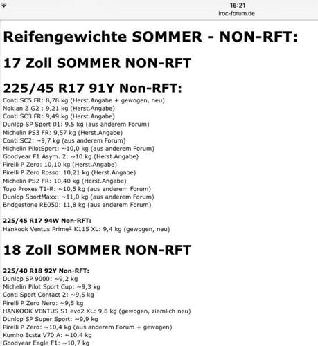

Größere Räder sind durchaus spürbar träger. Gerade beim anfahren merkt man das. Wobei man da meist von 2 Zoll Radurchmesser unterschied ausgehen muss um wirklich einen Unterschied zu merken.
@Diabolomk schrieb am 19. September 2016 um 14:07:26 Uhr:
Etwas unverständlich, da ja der Radumfang stets gleich bleibt. Oder hast du eine mathematisch-physikalische Begründung?
@spreetourer schrieb am 19. September 2016 um 15:26:49 Uhr:
Gewicht, Massenverteilung(Hebelgesetz)
@Diabolomk schrieb am 19. September 2016 um 15:52:27 Uhr:
Mhhh ... es gibt aber große Gewichtsunterschiede bei Felgen und Reifen je nach Modell und Hersteller, weshalb zB ein 17"-Komplettrad durchaus leichter sein kann als 16". Die Reifenbreite spielt ja auch eine wichtige Rolle beim Gewicht sowie das Felgenmodell und andere Faktoren.
Außerdem sind Gewicht und Massenverteilung am Fahrzeugreifen ja keine statischen Größen und ändern sich mit dem Verschleiß. Deshalb können abgefahrene 18"er uU leichter sein als neue 17" oder gsr 16"er.
Schönrederei. zB liegt das Felgenbett weiter außen, das ist auch oft noch breiter. Dass das größere Rad leichter ist, kommt selten vor.
