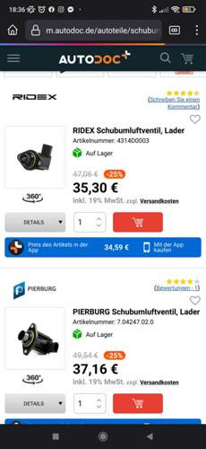

Kannst du mir das Teil anhand der Teilenummer raussuchen? Ich finde unter der Bezeichnung nichts nur für diesel

Bei dem 1.4 TSi ist die Saugrohrklappeneinheit ( Saugrohrunterteil) defekt und das Schubumluftventil und Finger weg von RIDEX !!!! Das ist der billigste Müll als Eigenmarke von Autodoc.de. Ersetze das Unterteil der Ansaugbrücke und das Schubumluftventil (SUV) und dann denke ich sollte er wieder laufen...
