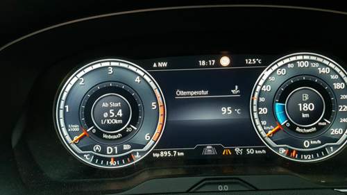

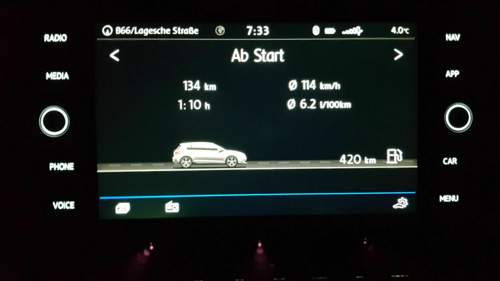

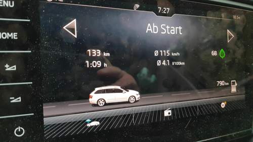

Im Vergleich zum Diesel steigt der Verbrauch auf der Bahn bei hohen Geschwindigkeiten schon deutlich wie bei allen Turbobenzinern, saufen war jetzt vielleicht etwas übertrieben. Bei häufiger Langstrecke mit hohem Tempo sind die TDIs aber nach wie vor effizienter. Es kommt halt auf das Fahrprofil an und wenn das so wie vom TE beschrieben ist, ist der TSI auf jeden Fall zu bevorzugen. Bin mit dem „kleinen“ TSI auch zufrieden.
Nein, so deutlich eben nicht mehr. Übrigens ist es falsch sowas pauschal auf Turbo oder gar Hubraum zu begründen.
Aber es stimmt schon, je nach Fahrprofil macht es schon etwas aus.
100%
Identische Strecke
2l tdi dsg 150ps und 1l tsi HS 115ps.
Schon ein deutlicher Unterschied, und das war keine Vollgas Orgie, sondern normales mitschwimmen mit 120-140.
Der 1.0 mag jetzt nicht der Beste Vergleich sein.
Aber ich finde eher den Verbrauch des Diesels für extrem niedrig. Das bin ich nicht von den mir gewohnten Dieseln gewohnt. 120-140 sind bei mir immer 5l. Die 6l beim 1.0 halte ich für plausibel und der 150PS macht es etwas besser. (ACT und Übersetzung)
Was soll ein Diesel mit 150ps und Frontantrieb denn verbrauchen im Vergleich zum TSI, da ist im "höchsten" Gang die Übersetzung meist noch länger, zudem der Diesel durch den mageren Lambda wert, perse mindestens 30% weniger einspritzt.
Ich kann mein 240ps Allrad sehr gering vom Verbrauch bewegen, da muss technisch gesehen der 150er Front nochmals deutlich weniger Verbrauchen, alles andere wäre nicht akzeptabel.
Muss aber dazu sagen, daß ich extra 1-2 Fahrten mit dem 1l langsam gemacht habe, sonst bekommt der Feuer und schafft etwa 500-550 mit 46-50l also rund 9-10l Verbrauch.
Was dafür aber ok ist.
Der Oktavia war dennoch schneller und hat bei gleicher Fahrweise(Vollgas wo möglich) deutlich weniger Verbrauch gehabt. Da ist der ACT Effekt nicht aktiv, die(oft viel zu lange) Übersetzung bringt da dann auch nichts, wenn man im 4 oder 5 Gang fest hängt.

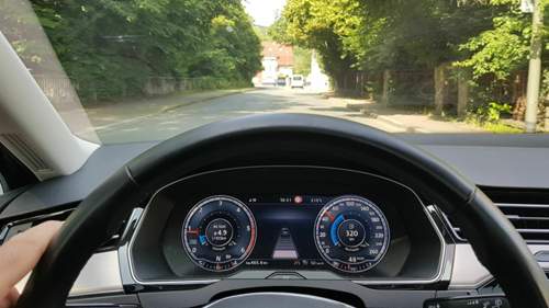

Das war ein Golf. Kein Passat. Zudem noch ca. 0,5 Differenz für den BC bist Du bei irgendetwas zwischen 4,5 und 4,8 Litern, was ich für realistisch halte bei dem Fahrstil.
https://www.spritmonitor.de/de/detailansicht/884818.html
https://www.spritmonitor.de/de/detailansicht/870553.html
https://www.spritmonitor.de/de/detailansicht/1009780.html

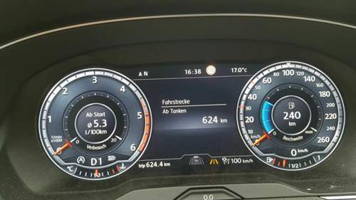

Mit lang übersetztem DSG, dazu langer Kombi. So 4,5-5l werden passen. Das denke ich auch.
Die 0,5l Aufschlag bei den TDI kenne ich. Bei den TSI muss ich meist nur 0,1l aufschlagen.
naja für sehr kurze Strecken wozu überhaupt noch ein B8? dafür ist die Kiste an sich zu groß, das ist ein Transportauto/Familienauto. Wenn der Diesel dir nicht warm wird, wird auch dein Benziner nicht auf der Strecke warm. Kühlwasser ist kein Anhaltspunkt, da muss man schon 20 km fahren. Unsere Autos wurden noch nie richtig warm im Alltag, nur zwei Mal auf der Fahrt in den Urlaub....hat noch nie geschadet.
Außerdem: die Steuerkettenprobleme waren ab 2010/2011 Geschichte dank einer mechanischen Sperre....bin selbst 7 jahre rasselnd mit dem Golf rumgefahren ;-)
@Diabolomk schrieb am 10. Dezember 2019 um 11:31:38 Uhr:
Der Oktavia hat das DQ250 drin, nicht lang übersetzt, recht üblich irgendwo 180-190 Tacho bei 3000 Umdrehungen. Also ähnlich wie mein Bitdi im 7 Gang.
Die DQ381 sind dagegen tatsächlich im 7 Gang sehr lang beim Diesel übersetzt.
Zum BC kann ich nichts negatives sagen, bei mir hats bisher bei allen VW unabhängig ob TDI oder TSI gepasst.
Da ich öfters die Autos bis auf 0 runter fahre, kann man das recht genau sehen.
Mein Passat mit bc 5,9l ~1095km und irgendwas um die 64,xx l getankt, ist lange her und kann den Wert hinterm Komma nicht wiedergeben.
Sollte also zum 66l Tank Passen.
Genauso gestern der Golf, um die 50,5l getankt bei 0km Reichweite. Damit knapp 750km gekommen, viel sehr langsame sparsame Fahrten dabei gewesen, normal ist bei spätestens 550km schluss gewesen.
Bei den etwa 750km und 50,5l meine ich auch ein bc wert ab Tanken von 6,6-6,8l angezeigt bekommen zu haben.
Also wenn dann würde ich tatsächlich auf eine tolleranz von +/-0,1l sagen. Was aus meiner Sicht völlig ok und innerhalb der Rundungs tolleranzen ist.
Aus meiner Sicht kann man da mehr beeinflussen indem man mal mehr und mal weniger häufig klacken lässt beim nachdrücken.
Ich würde sogar bei gewissen PKW Modellen wetten, wenn ich sie voll Tanke und danach ein anderer, wird er rechnerisch mindestens 1l/100km weniger raus haben, als der BC angibt.
