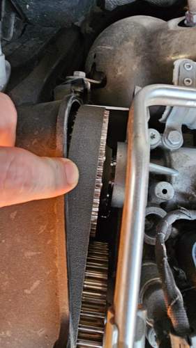

1.4 TSI 125PS, Zahnriementrieb versatz
VW Golf 7 (AU/5G)
Ich hatte heute mal die Abdeckung vom Zahnriemen ab und habe da einen Versatz gesehen, sie Foto.
Hat das von euch auch schon mal jemand gehabt?

Hier stand Blödsinn. 😑
Sorry,
aber schon der Versatz der Riemenräder ist so extrem,dass das in der Praxis nicht vorkommen kann/solte.
Oh verflixt,ich hab nicht richtig hingeschaut.
Bitte um Entschuldigung.
Wie lautet der Motorkennbuchstabe?
Das ist normal. Das Rad von der Einlassnockenwelle ist deutlich breiter als das der Auslassnockenwelle.

*CZC laut Zahnriemenabdeckung.
