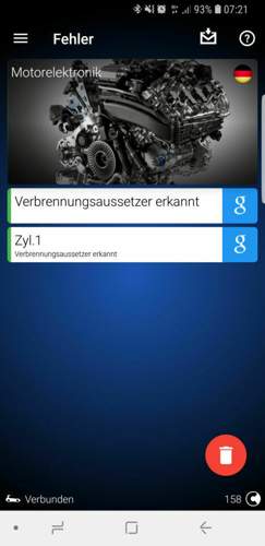

Ich muss gestehen ich habe mein OBD Adapter, am OBD Stecker 3 Tage dran vergessen. Kann das damit zusammenhängen?
Im Fehlerspeicher stand Verbrennungsaussetzter sporadisch Zylinder 1. Siehe Bild.

Tausch mal die Zündspule wo der Fehler auftritt mir einer vom anderen Zylinder . Dann kannst du ja sehen ob der Fehler auf den anderen Zylinder wandert.
Das kannst du dir ja auch mal anschauen . https://www.youtube.com/watch?v=zMH2qfoWtrQ War dort ein Stecker für Zündung defekt.

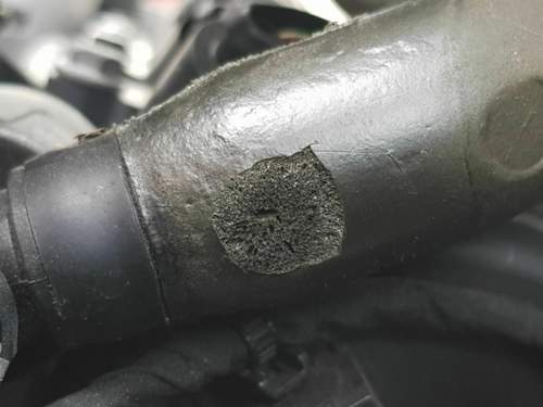

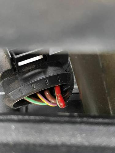

Zündkabel Marderbesuch?
Hmm muss ich mal schauen. Konnte Heute Morgen nichts erkennen. Kann es daran liegen, dass ich 3 Tage den OBD eleven Adapter am Stecker drann hatte, so das die Batterie zu wenig Spannung hatte?

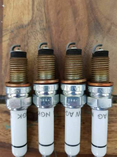

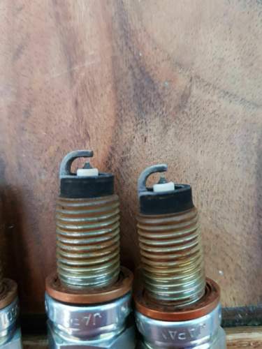

Lt VW wurden die Zündkerzen gewechselt. Aber ich trau dem Braten irgendwie nicht. Bringt es was mal die Zündkerze auzubauen und optisch zu prüfen?
70000km hab ich schon drauf.

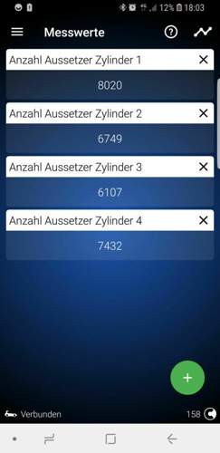

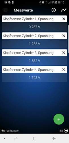

Ich hab mal hier Messwerte mit OBD eleven.
Geben diese Werte über den Zustand der Zündkerzen etwas aus?
Deutet das auf einen Marderbiss hin. Denn sonst habe ich nichts entdecken können.
Aber das wäre ja Zylinder 4 , ganz rechts wenn ich vor dem Auto stehe. Und ich hatte Zündaussetzer auf Zylinder 1.

Ich weiss nicht, wie viele Aussetzer normal sind. Beim Golf 6 wurden sie sogar für knapp 3 Minuten bewusst provoziert nach Start, um den Kat aufzuwärmen. Vor 20 Jahren ein No-Go. Hast du keinen VW Händler, der mal kurz seine Meinung sagen kann?

Bei mir hat es nur Heute Morgen im Leerlauf geruckelt. Habe dann den Motor ausgeschaltet und direkt wieder gestartet und bin zur Arbeit los gefahren ohne Aussetzer. Fehlerspeicher habe ich gelöscht und beobachte es erstmal, ob es wieder auftritt.
Ich würde das beschädigte Kabel defenitiv reparieren, bevor da zu viel Feuchtigkeit eintritt.
Reicht es wenn ich es mit Isolierband abklebe?
