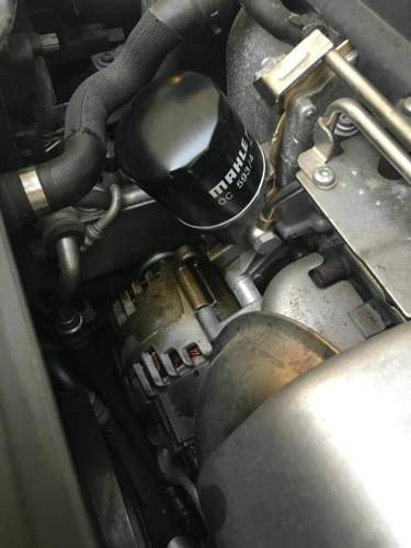

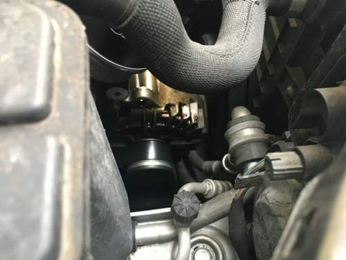

Hallo alle zusammen,
Ich habe heute den Ölwechsel durchgeführt. Genau wie letztes Mal auch: habe mal den alten Ölfilter abgedreht, das Altöl bis zum letzten Tropfen abfließen lassen, neue Ölablasschraube inkl. Dichtung und neuen Ölfilter dran gemacht und danach das frische Mobil1 0W-40 eingefüllt. Genau 3,6 Liter.
Nun aber die Sauerei:
Obwohl im Handbuch 3,6 Liter stehen ist jetzt zu viel Öl drin, laut Messtab ca. 0,5cm über dem Maximum. Bin dann 10km gefahren, schaue in den Motorraum und merke, dass da Öl auf die Lichtmaschine ausgetreten ist. Siehe Fotos.
1. Woher kommt es? Wo wurde es "rausgedrückt"?
2. Wie kann das sein, wenn alles 20 Minuten lang vorhin rausgelaufen ist (Hebebühne)?
3. Wie bekomm ich das überflüssige Öl wieder abgesaugt? Tankstelle? Werkstatt? Selbst machen?
4. Kann ich die LiMa irgendwie reinigen oder was ist hier zu tun?! Kann ein Schaden folgen?
Ich bin grad echt frustriert 🙁
Bitte um eure Hilfe!
Danke im Vorhinein!
Ärgerlich. Vom Foto her sieht es für mich so aus, als wäre der Filter nicht korrekt montiert. Vielleicht vergessen den Dichtring zu ölen? Ich würde empfehlen grundsätzlich wenigstens den letzten halben Liter nach Peilstab aufzufüllen. Ich weiss, hilft dir jetzt auch nicht weiter.
Ich würde die Lichtmaschine nur abwischen, wegen der Lackisolation der Wicklung nicht mit scharfen Lösemitteln beigehen. Absaugen macht die Werkstatt, wenn Du selber was versuchen willst würde ich es mal mit der Hülle eines Bowdenzuges durch die Peilstabhülse und einer Einwegspritze o.ä. versuchen.
Ein halber CM sollte nichts machen. Das Öl wurde nirgendwo rausgedrückt, sieht aus wie beim Ölfilter montieren gesabbert.
Sauber machen und schauen obs nachläuft.
Wenn man es mit dem Öl maßlos übertreibt, wirds einfach im Motor verbrannt, da es durch die Kurbelgehäuseentlüftung ausgesaugt wird.
Dafür brauchst du aber 50mm über max, nicht 5mm.
