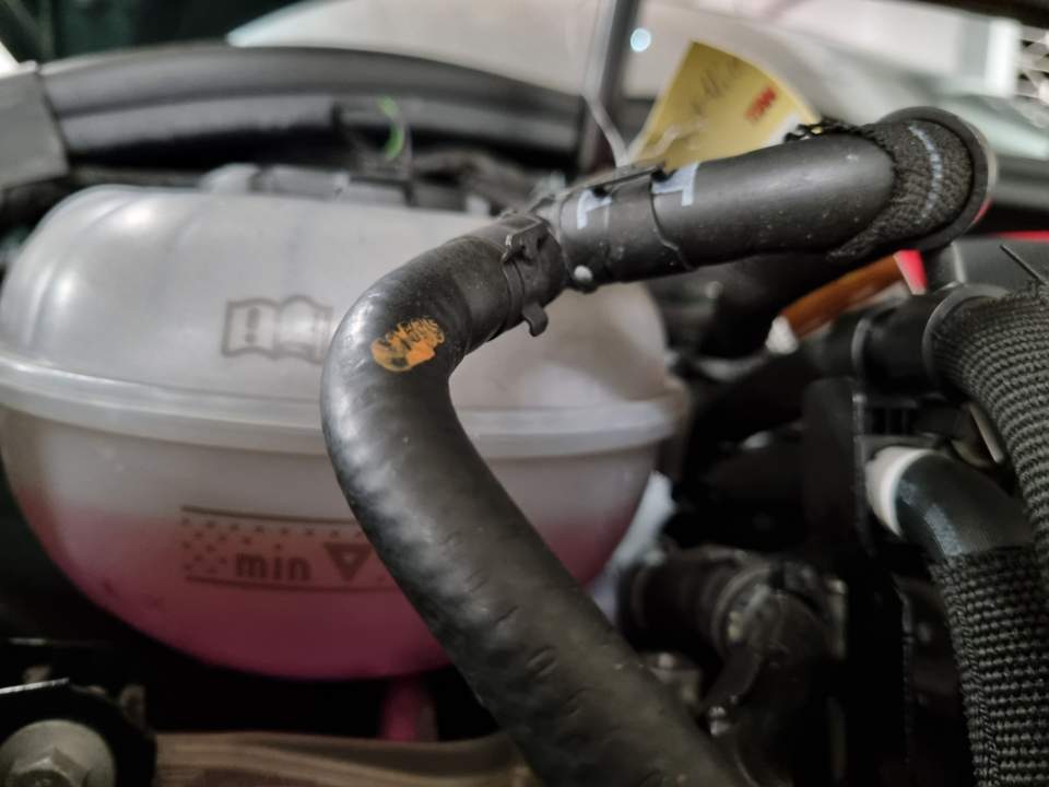

Hallo welches Kühlmittel kommt in den Audi A3 8V 1.4 TFSI bj 2013 und welche Farbe muss das Kühlmittel habe
Denn nach Zahnriemen Wechsel mit Wasserpumpewar mir zuhause aufgefallen das das Kühlmittel in dem Behälter aussieht wie Wasser
Wie vor dem Wechsel
Danke im Voraus

So in etwa sollte es aussehen:
https://img.motor-talk.de/media/forum-beitraege/bilder/kuehlmittel-min-max-anzeige-t7601531/66757364/0_large.jpg
____
Was reinkommt, steht im Bordbuch, z.b. könnte dort stehen; "G13, G12++, im Notfall G12+"
G13 wurde durch G12evo ersetzt ...

Sonst auch mal zur Werkstatt gefahren und den Frostschutz im Kühlmittel prüfen lassen.
