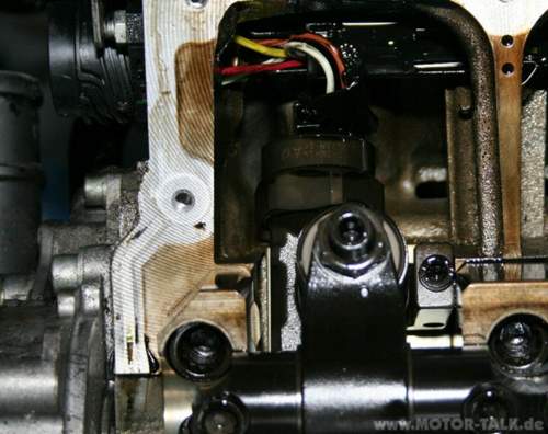

Vielleicht wäre es erstmal sinnvoll die Stecker von den PDE abzuziehen und die einzelnen Leitungen durchmessen. Bevor Du wirklich alles rausreißt und es war möglicherweise doch was anderes.
Was komisch klingt, ist das es verschwindet, wenn Du Gas gibst.
Gut man könnte annehmen, bei mehr Gas ist die Bordspannung etwas höher und so wird ein möglicher Kabelbruch vielleicht überwunden. die höhere Bordspannung sollte sich aber nicht bis zu den PDE fortsetzen.

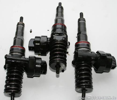

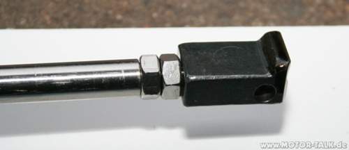

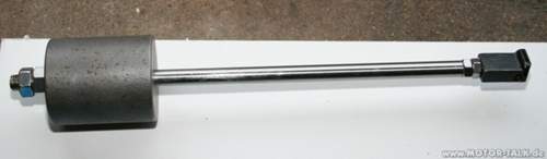

Mit etwas Vorsicht kann man die PDE rausnehmen, muß sich ein Zieheisen schnitzen, aber vermutlich wirst Du altersbedingte Schwachstellen finden, ob einen PDe kaputt ist wird man aber kaum erkennen.
Das VW die PDE in ein Ultraschallbad steckt wäre mir neu.
Das hat man mit "normalen" Einspritzdüsen gemacht, aber mit den PDE?!
Ich habe meine alten PDE rausgenommen und versucht in einen kleinen einfache Ultraschallbad zu reinigen, aber der optische Erfolg war mäßig.
Weiß jemand was für einen Flüssigkeit VW in den Ultraschallbädern verwendet?
Eine plumpe Aussage, die ich bei VW gehört habe die PDE kann man nicht prüfen,..., nur austauschen

Doch die PDEs werden gereinigt (siehe 2,0 TDI mit 170 PS) in nem Ultraschallbad.
Was genau in der Reinigungslösung drin ist kann ich dir leider nicht sagen.

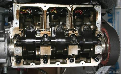

Seit heute morgen ist es jedoch dauerhaft da und nicht mehr weg zu bekommen. Ich habe jetzt bei VW den Kabelsatz bestellt - kommt morgen früh um 8 Uhr an. Was genau sollte ich noch messen etc. wenn ich schon einmal den Ventildeckel abnehme? Sagt bitte genau, wie ich das messe. Sollte ich die Stecker mal gegen Masse auf Spannung überprüfen? Dazu Zündung an?
So wie es aussieht, kann man den Ventildeckel doch einfach so runterbauen ohne vorher großartig was wegbauen zu müssen, oder sehe ich das falsch?

Ich würde den Widerstand des Kabels selber messen und schauen ob der Widerstand beim Biegen, Drücken sich verändert.
Ventil deckel kann man so abnehmen ich würde die Schrauben nur stückweise über Kreuz von außen nach innen lösen.
Dann würde ich die Stecker vom PDE abziehen und nach außen zum Stecker am Kopf messen und dann schauen ob man den Kabelbaum vom Kopf zurückverfolgen kann.
Nur ab da wird es sicherlich kompliziert, den jeweilig richtigen Kontakt zu finden.
Vielleicht hat da jemand eine Tipp oder einen Stromlaufplan.

Eine Reinigung der Elemente gibt es bei VW im Ultraschallbad. Allerdings werden dazu immer alle drei Elemente ausgebaut und gereinig und da es keinerlei Erfolgsgarantie dabei gibt, habe ich mich dagegen entschieden.
Am nächsten morgen kam dann der Anruf:
Sie haben die PD-Elemente von Zylinder 2 und 3 getauscht und der Fehler ist mitgewandert. Also war das PD-Element wirklich defekt.
