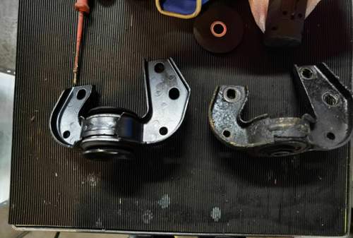

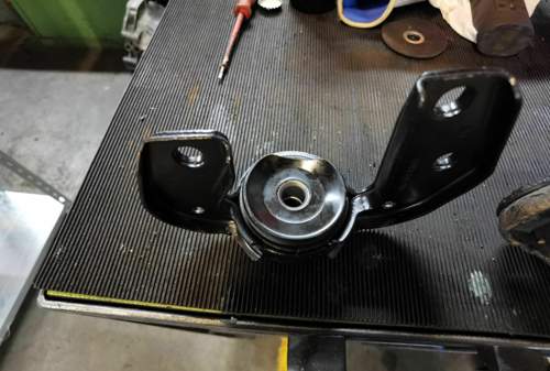

Also gestern hab ich die 2 lager der zugstrebe gewechselt und auch gleich die 4 gummi Lager des Stabilisators.
Also es ist jetzt etwas besser.
Das wackeln tritt aber immer noch auf.
Aber erst nach etwas fahren fängt es an zu wackeln beim bremsen.
Die hinterachs Lager hab ich gestern zeitlich nicht mehr geschaft zu wechseln.
Was ich mich jetzt frage, woher kann es noch kommen?
Es bleiben eigentlich nur noch die Antriebswellen übrig.
Hab mal noch bilder der zugstreben lager gemacht.
+2
