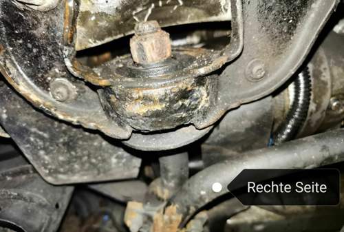

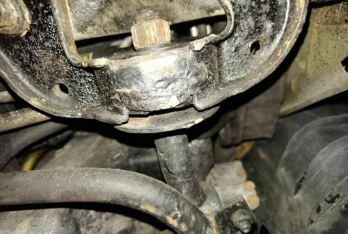

Ja das Problem besteht immer noch.
Hab noch ein paar Bilder angehängt

Soweit Ich das erkenne fehlen bzw. Sind die Gummilager der Zugstreben nicht mehr bzw. Nur noch teils vorhanden.
Würde Ich zerlegen und dann direkt zweiteilige Polyreuthan rein.Kostet der Satz um 30Euro.
Also komplettes lager ist bestellt für die zugstrebe samt Stabilisator lager und auch direkt die 2 lager der Hinterachse.
Werde sie einbauen wen sie angekommen sind und berichten was sich getan hat.
Werde in diesem Zuge auch die Hinterachsbremse nochmal zerlegen und auf Schäden prüfen.
