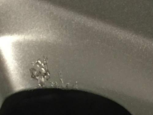

Die Felgen sind Toyotafelgen ( die hellen also nicht die schwarz lackierten ) und wurden beim Autokauf ( beim gleichen Händler ) bestellt , Winterreifen mit Felgen neu natürlich .
Es gibt Sommeralufelgen und Winteralufelgen , normalerweise , vielleicht weiss Toyota das ja nicht .
Normalerweise schon, deswegen ist es ja verwunderlich, dass deine blühen. Die Winteralus auf dem C-HR meiner Eltern, die jetzt zwei Winter gelaufen sind, sehen noch aus wie neu. Die Winteralus auf meinem CT, die 7 Winter hinter sich haben, oxidieren auch nicht - dabei sind die schon relativ zerschrammt und teilweise nachlackiert.
Hier mal Bilder von den Felgen nach ca 7 t km .
Hier Bilder der Felgen
