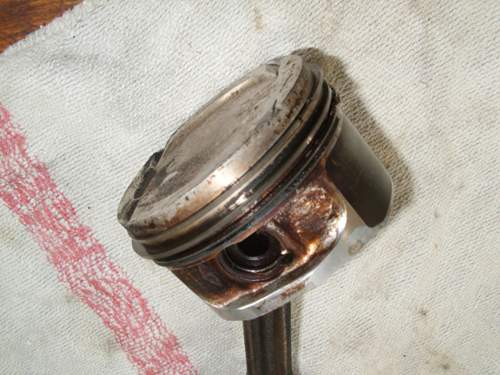

Wenn der Ölverbrauch bei 0,5 - 1 ltr ist, kann man mit leben. Beiden ersten Wassergekühlten VW Motoren waren es die Ventilschaftdichtungen, die hart wurden, und dadurch bis zu 2 ltr sich durchmogelten. Die halten heute bis 300.000 Km. Können eher durch Ölkohle, klemmende Ölabstreifringe sein, die Ölverbrauch verursachen. Wollte ich bei meinem 1,2 er machen, Kolben rausnehmen, reinigen, aber der Aufwand wäre zu groß, und man kommt auch schlecht ran, die Pleueldeckel zu lösen, also gelassen.
61-kolben-golf-4-1

Wenn er Öl frisst hilft nur eins. Kolbenringe neu.
Mache ich auch gerade bei meinem 1.2er. Jedoch hat sich beim zerlegen des Motors rausgestellt dass neben defekter Kolbenringe auch die Zylinderwände riefen hatten und Ventile der Auslassseite schon weiss waren von der Hitze.
Habe jetzt im Endeffekt nen überholten Austauschmotor bestellen müssen und baue diesen dann wenn er da ist ein. Zeitaufwand für Ausbau des Motors 3 Stunden. Einbau wird ca. 4 Stunden dauern. Im gleichen Zug kann man noch Kupplung erneuern. Dann hat man für ~ 1.400 einen stressfreien Polo.
