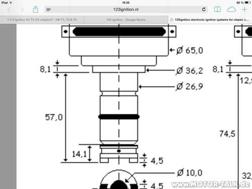

Ja, den Katalog hatte ich auch schon beäugt. Da sind nur alte Verteiler aufgelistet. Meiner hat die Bosch Nummer 237 023 013, VW Nummer 025 905 205 B.
So, und jetzt vergleich ich mal die Maße.
Hmmm, eigentlich passt er schon. Die Maße des Sockels stimmen überein aber der Sockel der Version V ist bis zum Verteilergehäuse 7mm länger, also 57mm anstatt 50 mm beim Originalverteiler. Ist ja eigentlich Wurscht wenn der Ignition Verteiler noch 7 mm rausguckt, die Dichtung ist auf jeden Fall im Gehäuse. Er muss sich nur befestigen lassen und die Befestigungsklemme sitzt ja auf dem 26,9 mm Sockel.
Oder denk ich falsch.
Hier noch Bilder von den Ignitionmaßen und eins von meinem Verteiler.

Habe mal bei Buttkereit angefragt die den Verteiler vertreiben ob die V- Version trotz der unterschiedlichen Sockellänge passt.
Antwort:
"das ist richtig, der 123Verteiler darf oberhalb der Befestigungsklemme ruhig
länger sein.
Wichtig ist, dass
-der O-Ring zur Abdichtung nicht zu hoch sitzt
-die Halteklemme zur Befestigung des Verteilers noch auf dem 26,9 mm Sockel
sitzt und nicht mit dem Dichtring in Berührung kommt
Dann sollte der Verteiler passen."

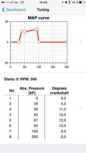

Ich fahre auch einen 2l CU im T3. Nun habe ich mir den 123 Tune+ Verteiler mit Bluetooth zugelegt.
Da es bei diesem keine voreingestellten Kurven gibt, muss diese über die App programmiert werden. Dies gilt für die Kurve des Zündzeitpunkts und die des Unterdrucks.
Hat nun schon jemand die Kurve des originalen Verteilers ( 0 237 023 007) herrausbekommen, um die im 123 Tune zu programmieren?
Gruß Veit
9-13 grad bei 1600u/min
21-25 Grad bei 3400u/min
Früh verstellung
Beginn 90 - 160 Ende 240 - 280 mbar, 9-12 grad

Weißt du auch, wie ich die einzeln programmieren kann? Denn ich muss dann ja jeden Punkt einzelnen setzen. Und das ganze irgendwie umrechnen, da ich ja nur noch die Frühverstellung habe und jetzt auf 7.5° vor OT und nicht mehr 5°nach OT bin.
die werte der unterdruck frühverstellung kannst du unabhängig der 7.5° oder 5° vor OT setzen. Die Original verteiler verstellen im bereich von 9-12° je nach fertigung, bedeutet da sind 3° spiel drin. Ich stelle es immer auf 12° ein, dafür ist die Benzinqualität heute gut genung, falls er doch klingelt und das hörst du schnell, gehst du auf 9° zurück.
bei der fliegkraft kurve, musst du die 7.5° oder 5°, von den werten abziehen, heist also 13° minus 7,5° = 5,5° bei 16000u/min und 25° - 7,5° = 17,5° bei 3400u/min. so das du immer in der kombination deiner staren vorverstellung von 7,5° plus fliegkraft verstellung auf die maximal auslenkung der zündung auf 25° kommst z.b. bei 3400u/min.
Wenn du noch einen Original CU Motor hast, kannst du da etwas rumspielen, ich stelle die Motoren immer recht schwarf ein, 5° mehr oder weniger, merkt man dem motor tatsächlich schnell an beim fahren.
