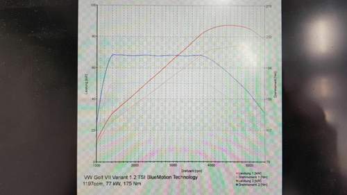

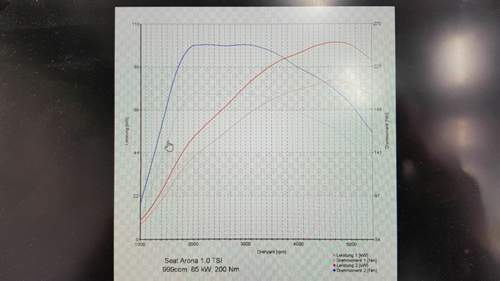

Ja, bei niedrigen Drehzahlen, wo der Turbolader nicht arbeitet, ist nur der Grund Motor Aufbau entscheidend.
Da hat der alte 1,2tsi Vorteile.
200ccm mehr
8 Ventile statt 16 Ventile.
Hinzu kommt, daß der 1,2 für 105ps ausgelegt ist, der 1,0 für 110/115ps
Da der 1l aber ohne Turbolader weniger Leistung hat als der 1,2l.
Muss der Turbolader mehr Ladedruck und Luftvolumen liefern, somit ist er "größer" (nur bei den genauen Werten, optisch wird es nicht auffallen).
Ein größerer Turbolader spricht wieder geringfügig später an.....
Wenn man sich mal beide Diagramme anguckt(nur die Serienwerte betrachten).
Sieht man es deutlich.
1,2 tsi:
1200rpm ~ 150Nm
1500rpm ~ 175Nm
2000rpm ~ 175Nm
1,0 tsi:
1200rpm ~ 100Nm
1500rpm ~ 150Nm
2000rpm ~ 200Nm
Also bei 1200 Umdrehungen was man als anfahrdrehzahl sehen kann, hat der 1,2 gut 50Nm oder 50% mehr Drehmoment.
Bei 1500 Umdrehungen sind es immer noch 25Nm oder 16,7% mehr.
Erst im Bereich 1700-1800 sind sie gleich stark, hält man den 1,0tsi permanent über dieser Drehzahl, hat man leichte Vorteile.
Für die Fahrweise meiner Frau, passt der 1,2 besser, viel sehr untertouriges fahren.
Der muss also lange halten....
Aktuell würde daher für sie eher der 1,5tsi mit 130ps in frage kommen, als der 1,0tsi.
Nicht wegen der PS, sondern der Kraft unten rum.

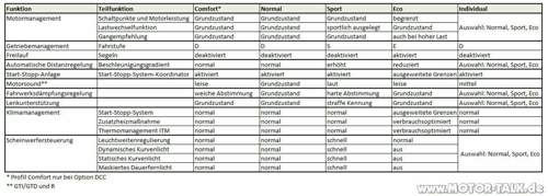

Ich habe das gleiche Modell Golf 7 1.0 TSI 110 PS manuelle Schaltung.
Es ist das Basis Comfort modell.
Ich habe kein FPA.
Ich kann aber trotzdem am Bordcomputer über
Menu-Fahrzeug-Setup-Fahrerasistenz das Fahrprogramm einstellen
Zur Wahl stehen Comfort, Normal, Echo und Sport.
Ich hab's auf Echo stehen.
Nach der Tabelle unten hat 'Sport' einen Einfluss auf die Lastwechselfunktion.
Vielleicht hilft das.
Das ist aber nur das ACC-Fahrprogramm. Steht ja sogar drüber.
Diese Einstellung wandert mit Fahrprofilauswahl in das per Hardwaretaster zu steuernde Fahrprofilauswahl-Menü.
